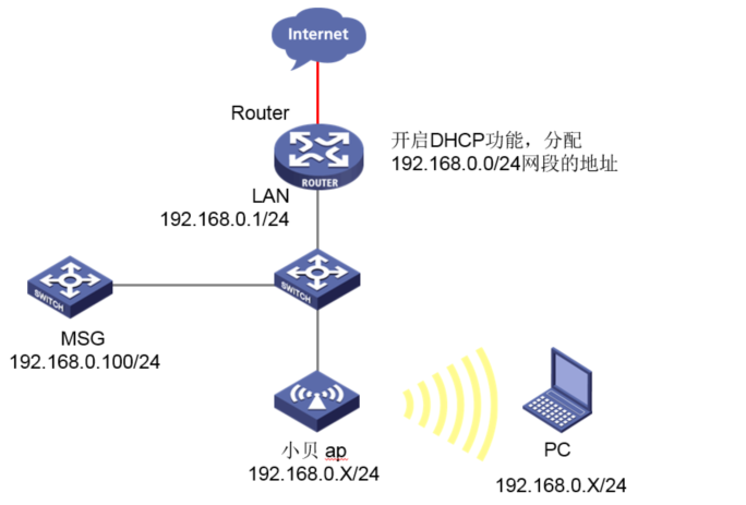

当AP的管理地址与AC的LAN口地址在同一个网段时,我们称之为二层注册。本案例实现MSG下联AP二层注册,并配置无线加密,同时使用路由器给下联的AP和无线客户端分配192.168.0.0/24的地址。
需要使用网线将PC和WAC380其中一个LAN口互联,PC配置同网段地址后,使用设备默认地址登录设备管理页面。
2 组网图

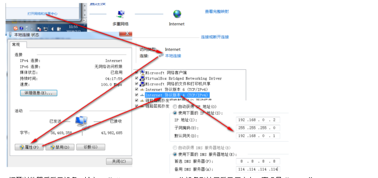

#设备默认的管理地址为192.168.0.100/22,并默认开启DHCP功能。可以将电脑直连设备LAN口获取地址,然后登录设备WEB管理页面。也可以手动给电脑配置地址,方法参考如下:将电脑设置为192.168.0.2/22地址后连接设备LAN口登录设备。IP地址配置方法:点击右下角电脑图标 >选择“打开网络和共享中心”。

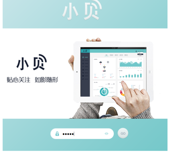

#打开浏览器后登录设备,输入:“https://192.168.0.100”设备默认无登录用户名,密码是“admin”。

#提示:如组网图所示,内网已经有台路由器充当DHCP服务器功能,路由器IP地址是:192.168.0.1/22,DHCP范围是:192.168.0.0/22,和MSG360的IP一个网段,用于AP和无线客户端下发IP地址。

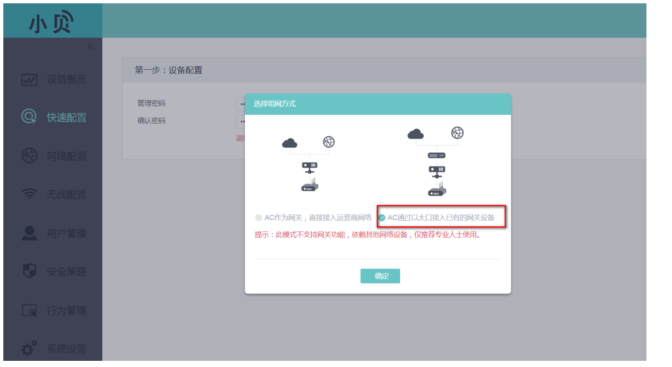

#在“快速配置”中选择“AC通过以太网口接入已有的网关设备”。

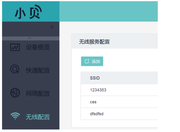

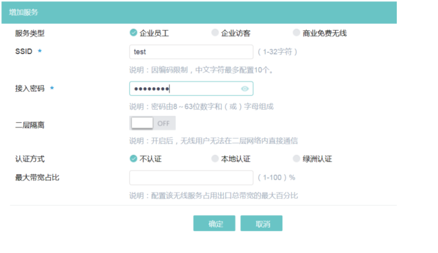

#选择“无线配置”>“无线服务配置”>“添加”中新增无线服务。设置无线SSID名称为“test”。并开启服务模板。
