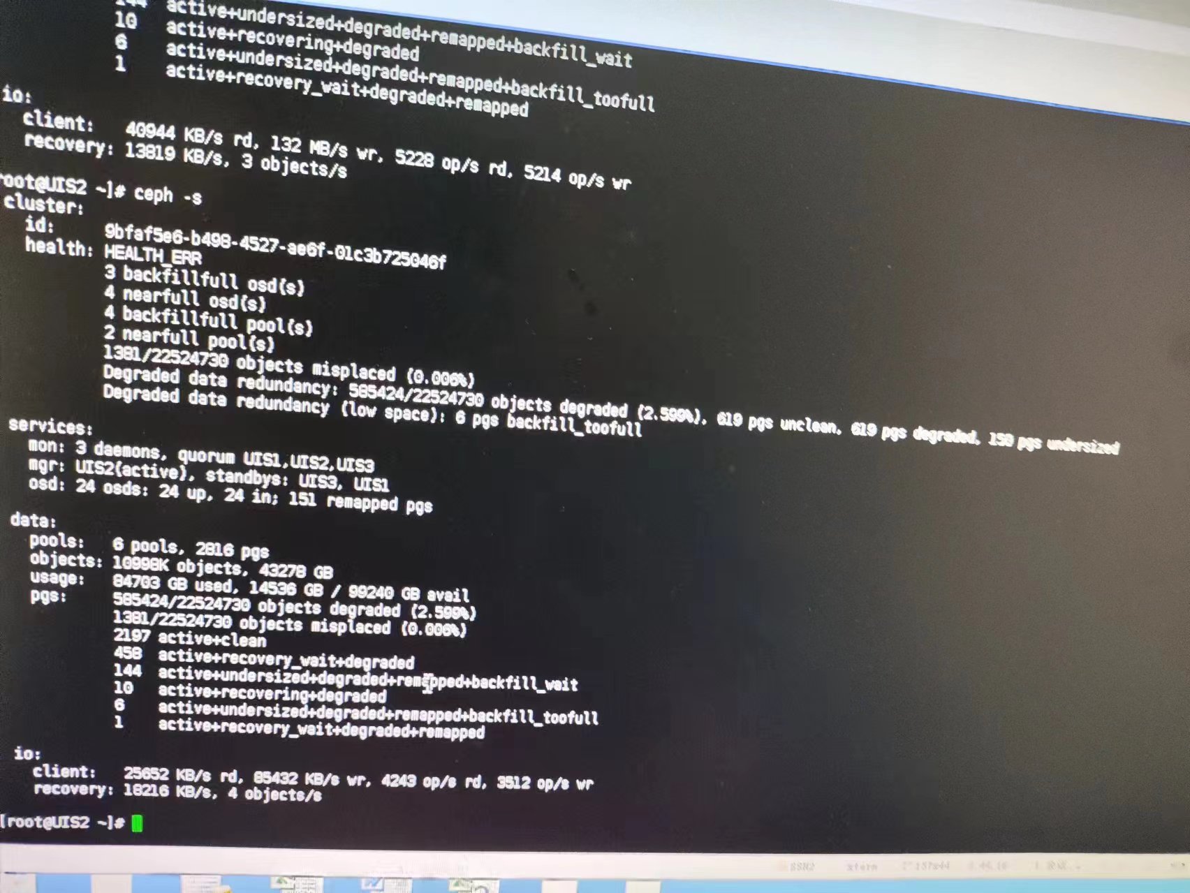

UIS主机重启完 ceph-s 查看状态为WEALTH_ERR这个是什么原因

我发了一个图片,我现在前台看状态是都正常

如图
有没有让OSD数据平衡的命令,我看有些OSD90%有些才70%
zhiliao_D7XdNJ 发表时间:2024-06-20 更多>>
这个应该是OSD到阈值了,需要扩容,可以联系400先修改阈值恢复业务,然后尽快扩容。
知了最帅的男人 发表时间:2024-06-20
你执行ceph osd df 看看
上次调过一次了,还是得扩容
