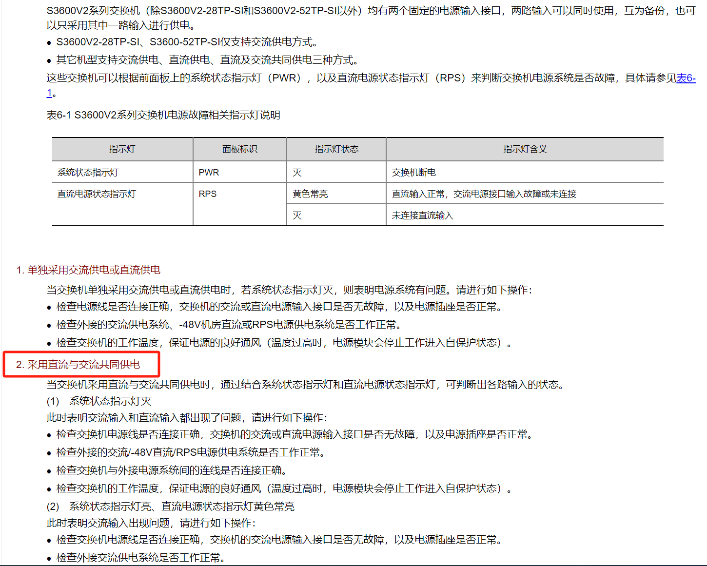

s3600v2系列,有一个交流电接口和一个直流电接口,可以交直流混用吗,混用是否算是双电源。
是可以直流加交流同时使用的。算双电源。
参考链接:https://www.h3c.com/cn/d_201706/1007254_30005_0.htm#_Toc484761686
可以,算
