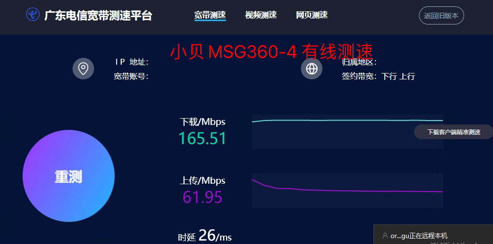

电信测试没有问题路由也没有问题,H3C测试也没有问题,到了小贝360就不见了3/5的网速

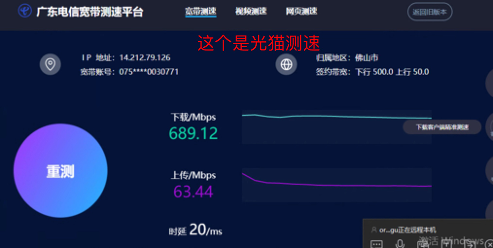

一级:电信500M光猫     由电信接入 测试带宽689M

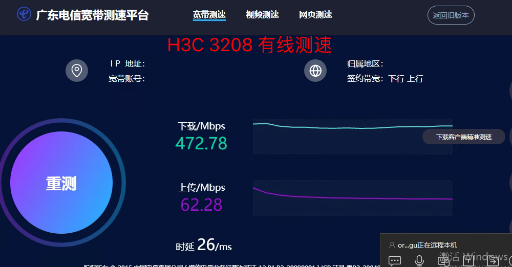

二级:H3C 3208   由光猫接入    测试网速 472M
三级:MSG360-4 由3208接入  测试网速165M

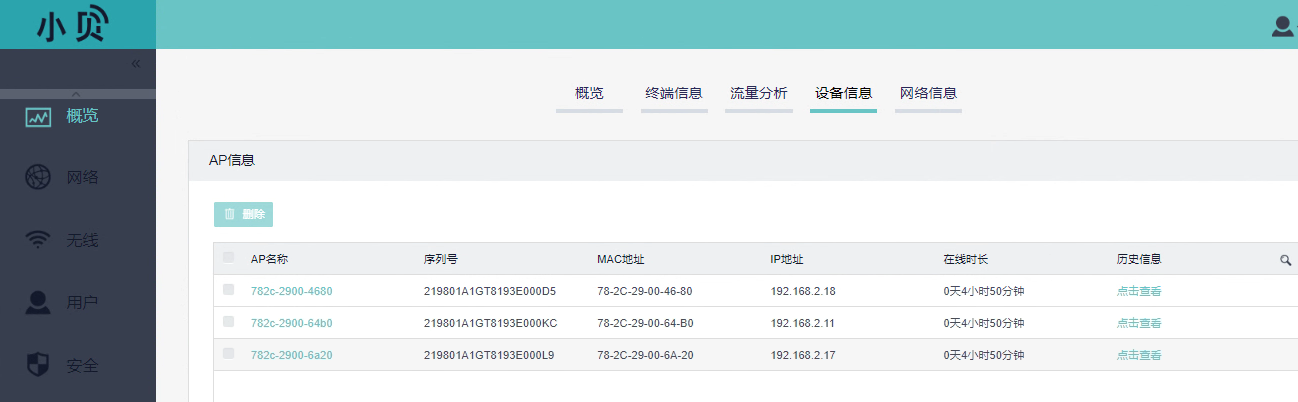

四级:WAP723-W2 路由器3台 有小贝接入并管理 测试网速115M
一级:电信500M光猫     由电信接入 测试带宽689M 分配地址 192.168.1.1
二级:H3C 3208   由光猫接入    测试网速 472M       分配地址192.168.2.1

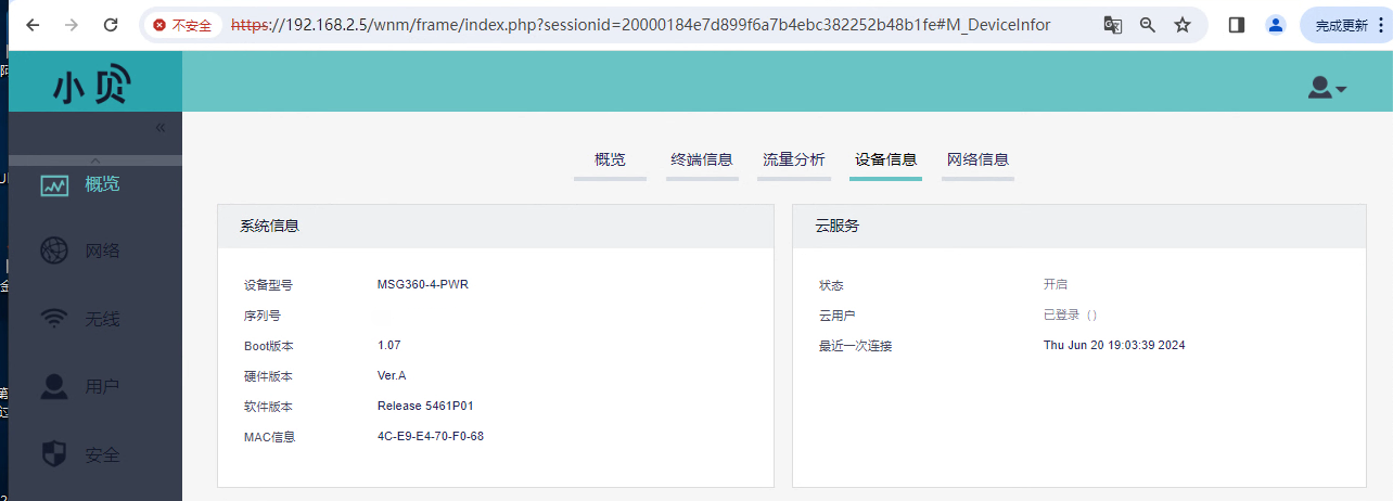

三级:MSG360-4 由3208接入  测试网速165M         分配地址192.168.2.5

msg是旁挂部署还是网关部署?网关部署优化下tcp mss测试下
MSG360是旁挂模式,具体有指引吗?感谢
