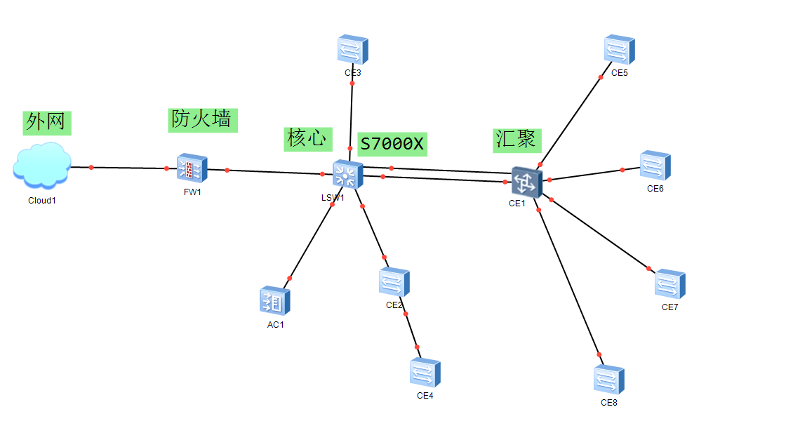

所有交换机都开启了STP(默认的MSTP,没有手动指根端口)、全局环路检测(端口下的环路检测没开、检测到环路shutdown端口功能也没开)。
故障现象:网络故障时,局域网主机ping外网是正常的,ping核心交换机延迟100以上。
核心交换机上dis mac-adrress mac-move 发现好多mac地址漂移,shutdown相关端口后,恢复正常,通过测试定位到故障交换机,在交换机上dis loopback-detection给出的信息是没有检测到环路。但是只要一接上这个交换机,内网就变得巨卡。只能把交换机下除接入正常终端外的端口都shutdown,接着尝试开启交换机的边缘端口,一打开故障就复现,关闭边缘端口后恢复正常。 像这种情况怎么定位故障或者怎么缩小接入交换机环路的影响范围。
拓扑大概就是下面这种,没有什么特别的配置,单纯的vlan、DHCP(所有DHCP地址池都在核心上)、DHCP snooping
粉丝:4人 关注:3人
既然已经找到故障范围就简单了。
故障交换机开启边缘端口的时候同时全局把BPDU保护 打开。
[Sysname] stp bpdu-protection
然后dis stp ab  看下有没有block的接口。如果有就找到了,如果没找到,还有个技巧就是
接着dis mac-address 回车。查看mac地址表,看下联接口哪个有多MAC地址,这个多MAC地址的接口下就连了傻瓜交换机了,环路从这个端口下手。
其它 还有很多办法
dis lldp nei brief 查看下邻居是否正常 是不是有异常
dis logbuff  看下mac flapping 提示的端口什么的。
因为傻瓜交换机不支持生成树,不发送BPDU,接入交换机识别不了,所以才让你看MAC地址多少来找傻瓜交换机。
越ping越开心 发表时间:2024-06-21 更多>>
我今天做了个测试,就是接入交换机下接个傻瓜交换机,让傻瓜交换机环路,但是接入交换机的端口不会down掉。这个是为什么?
DL_SF 发表时间:2024-06-21
粉丝:12人 关注:19人
在环路的两边设备上都找环路的mac,看看怎么环起来的
核心上的mac漂移说明下级交换网络有二层环路,确认下是否整个交换网络的交换机都使能了生成树,根桥是否在指定的设备上(通常是核心)定位到接入交换机后,逐个端口排查,包括接入端口有无下联交换机的情况。
