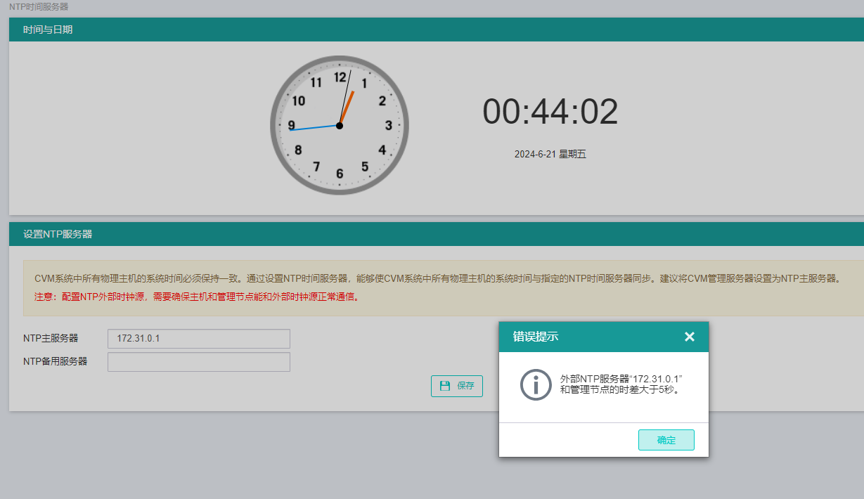

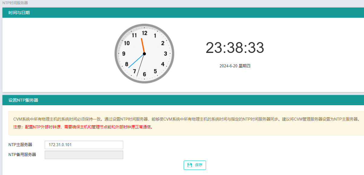

UIS平台时间与正常时间相差8个小时,如果调整平台时间

时区是不是不对
时区怎么查看呢

1、第一步根据关机手册将所有超融合节点停掉进入维护模式
2、登录到所有节点上面使用一下命令将时区调整为Shanghai (UTC+8),同时在Xconsle界面将timezone调整为Asia/Shanghai
timedatectl set-timezone "Asia/Shanghai"
3、将主备节点时间手动设置为电脑同步的北京时间(此步骤一定要注意NTP主备服务器时间的offset保持在100ms内)此步骤设置后,其他节点时间存在大于100ms误差,此时可以登录到UIS平台上面,在NTP时间同步处,重新设置为主或备节点为同步源,点击保存下发配置,可以让其他节点来同步主备节点的时间,多次执行ntpq -p直到所有节点查看offset误差在100ms内后,再hwclock -w将系统时间入硬件,此时刷新UIS平台界面时间为正常北京时间,然后确保所有节点时间都同步后,便可以退出主机维护模式,恢复存储,恢复业务
timedatectl set-time "yyyy-mm-dd hh:mm:ss"
https://www.h3c.com/cn/Service/Document_Software/Document_Center/Home/H3Cloud/00-Public/Configure/Operation_Manual/H3C_UIS_CG-KGJ-Long/?CHID=844626#_Toc159244527 参考 2.7.2章节
