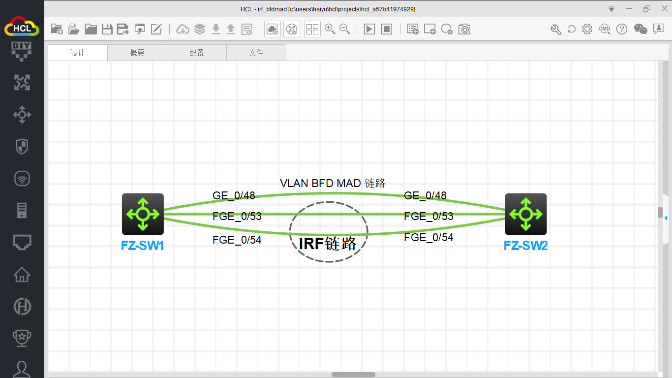

S6850,IRF+BFD MAD VLAN,出现CPU使用率90%以上
2024-06-21提问
  • 0收藏,1767浏览
最近有个项目要用到两台交换机堆叠,先在模拟器上模拟一下,出现了一些问题。堆叠好后,创建一vlan 1000用于BDF MAD检测,一接上线就出现CPU使用率90%以上。求大神指教。

模拟器的BUG,做BFD MAD的时候,物理口不要关闭STP(模拟器上关了之后就直接出问题了),实际情况下需要关闭
谢谢,等下在交换机上试一下
zhiliao_DyBnUp 发表时间:2024-06-21 更多>>
谢谢,等下在交换机上试一下
粉丝:105人 关注:1人
是不是物理机性能不足
应该不是,电脑配置也不低的
应该不是,电脑配置也不低的
模拟器bug,真机不会有这种现象
