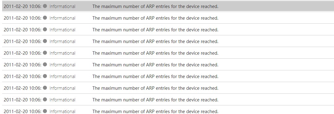

H3C MER5200 ERP条目超了
2024-06-21提问
  • 0收藏,1440浏览
 H3C MER5200 The maximum number of ARP entries for the device reached.
您好,参考
1、可以dis int gi 查看端口的使用率是否很高。
2、检查下是否存在物理环路。
3、检查端口是否有CRC错包,物理链路是否正常。
4、检查STP TC报文是否在接收、发送的数值在增长。
5、看下dis logbuffer是否还有其他的错误日志提示。
6、确保IP地址是否有冲突
升级设备吧
粉丝:2人 关注:0人
有多少个终端在上网?排除一下arp攻击?
