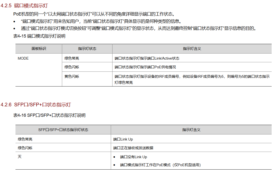

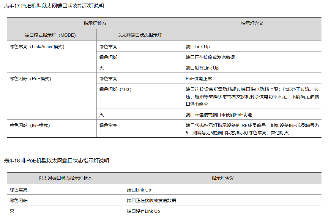

请参考相关型号设备的硬件手册。
以5130S-EI为例。参考:
01-硬件描述-新华三集团-H3C
