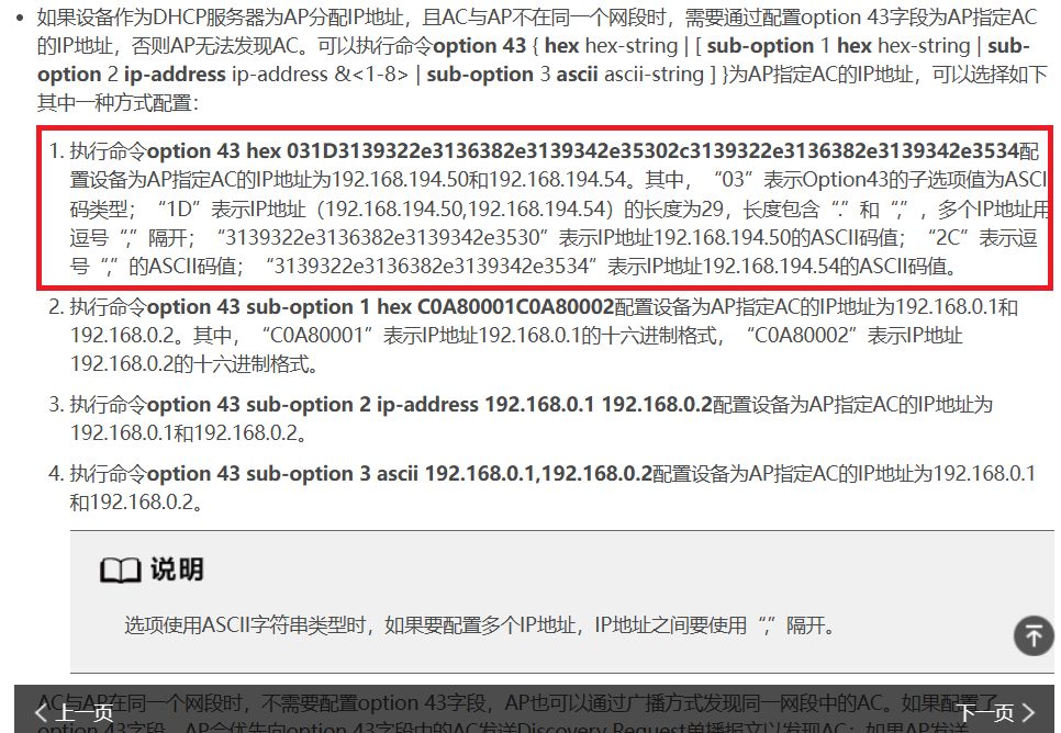

 option 43 hex 80070000010a156501这个是 “华三AP”支持的格式,发给“华为AP”的话确实会识别不了。
如果要在华三的dhcp server里给华为AP下发option 43,应该用下图这种格式:
粉丝:3人 关注:3人
zhiliao.h3c.com/Theme/details/20519
