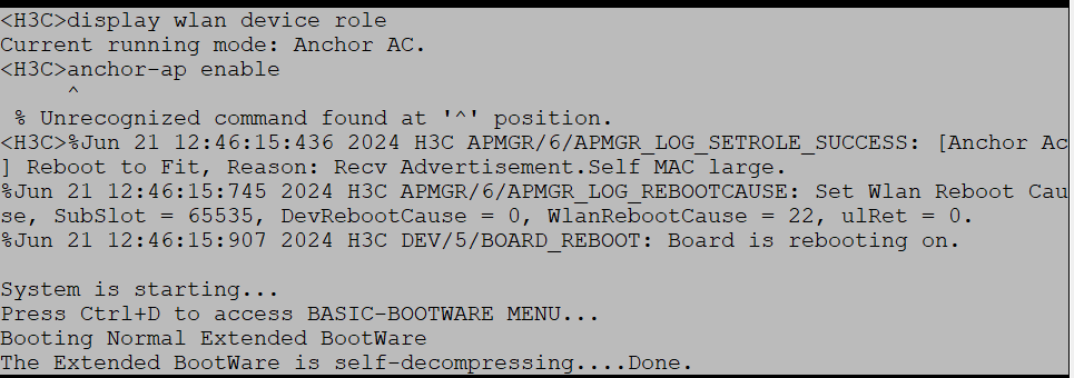

wa6322h AP转换为anchor-ac模式后很快自动重启,并自动转换为fit-ap,如何操作不让其自动转换为fit模式,我需要使用anchor模式,谢谢

看是选举失败了,角色被其它ap抢走了
1.3  配置角色选举功能
1. 功能简介
工作在Fit AP角色的Anchor AP上电启动以及接入AC后,角色选举功能缺省处于关闭状态,若需要该Anchor AP能参与角色选举,请在AC上通过anchor-ap enable命令开启该Anchor AP的角色选举功能。
2. 配置步骤
(1)     进入系统视图。
(2)     进入AP视图。
wlan ap ap-name
(3)     开启角色选举功能。
anchor-ap enable
缺省情况下,角色选举功能处于关闭状态。
