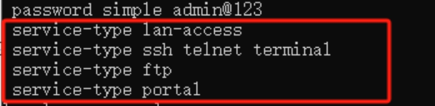

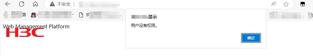

交换机型号是S5120-24P-EI,并且账号下能开通的功能全都打开了,web界面登陆就显示账号没有权限,但是我还能登陆的上。
service-type web/http
1.2.9  local-user
【命令】
local-user user-name
undo local-user { user-name | all [ service-type { ftp | lan-access | portal | ssh | telnet | terminal | web } ] }

service-type 我后面并没有web或者http,只有我发出来的红框圈中的这些

authorization-attribute user-role level-15
参考
local-user admin class manage
service-type ssh http https
authorization-attribute user-role network-operator
password-control length 4
undo password-control complexity user-name check
password simple 密码
line vty 0 15
authentication-mode scheme
ssh se enable
ip https enable
ip http enable
我输入到user-role只有level-15就没有这个指令了,问号查出来的只有个security-audit Specify the local user to act as a security auditor命令,其他的没有了

用户没有授权为管理员
