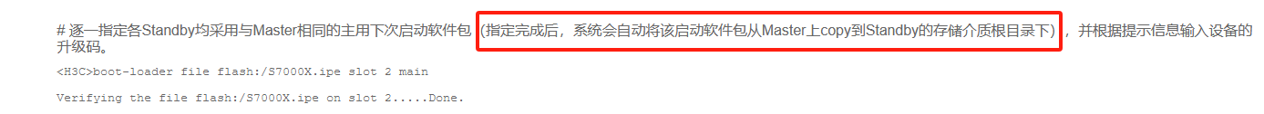

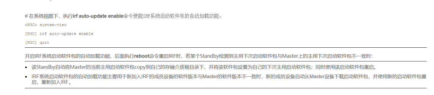

对于已经组成irf 完成的设备,你上传到主设备上,会同步的,配置也是的
你看这个说明中有写到
https://www.h3c.com/cn/d_202402/2051991_30005_40.htm#_Toc158075057
