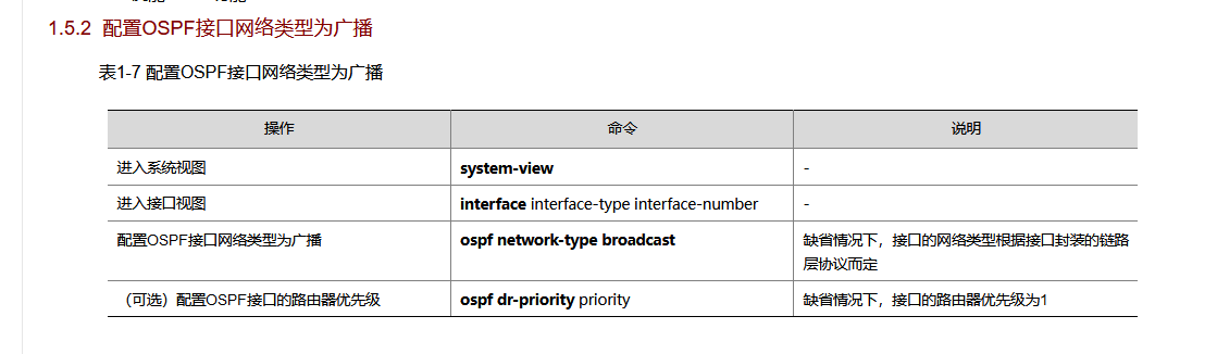

S5820接口设置为广播型
2024-06-25提问
  • 0收藏,1404浏览
请问交换机上怎么把接口设置为广播型呢,没有type这个单词
粉丝:64人 关注:2人
配置 广播型?
你是要配置ospf 么?
好的感谢
zhiliao_a8lKAu 发表时间:2024-06-25 更多>>
是的
请问有命令可以配吗,跟华为的type不太一样
我补充了一个图片,你看一下,没有这个命令么
zhiliao_h907dg 发表时间:2024-06-25
再麻烦您一下,您看我发的图片, 环回接口好像不支持配置广播型,普通物理接口可以设置
华三这个没用过loopback ,好像是不行把,真机上也不行,不像华为的
好的感谢
您好,不支持的
环回接口好像不支持配置成广播型,普通接口可以
zhiliao_KbKBhX 知了小白
ospf默认就是广播型
