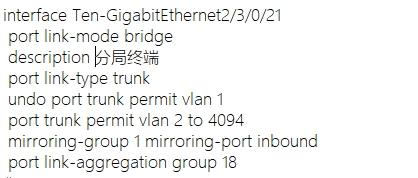

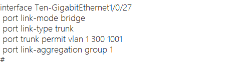

接入交换机(H3C  S5560)的光口接汇聚交换机(H3C S10508-V)的光口上,汇聚交换机上设置网关,接入交换机上的电脑ping汇聚交换机上的网关会丢包,已经换过线路,接口,光模块,接入交换机都会丢包,查看光功率是-1到-4之间。
接入交换机接口配置
汇聚交换机接口配置
但是把两个交换机通过电口连接,就没有丢包过。恢复光口连接后又丢包,ping网关后抓包查看,发现5秒内出现几万个广播包和几万个UDP的包。要如何排查。附上抓包数据

是不是网络风暴?端口广播风暴抑制一下
也有可能环路了
粉丝:64人 关注:2人
这 已经换过线路,接口,光模块   你都操作过了
那么你电口和光口的配置一样么,配置了镜像和聚合么
单链路跑一下试试呢
电口和光口的配置一样的

把两端 的trunk的配置保持一致试试
