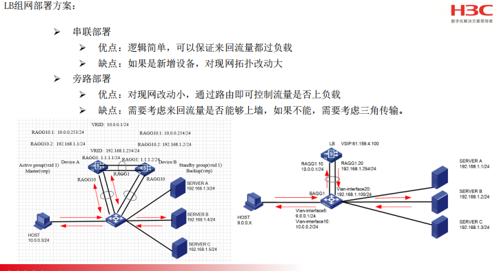

负载均衡华三简称LB,这个设备一般是用于放在数据中心作为出口设备
还是放在组网中哪个位置呢
麻烦告知下。
部署方式有多种的,看具体规划了
一般串联或旁挂
服务器负载也可以
zhiliao_sEUyB 发表时间:2024-06-25 更多>>
请问如果放在边界出口,只能做链路负载吗,部署方式决定了,要么只能链路负载,要么只能服务器负载是吗,麻烦回复下,谢谢了。
安尼尔 发表时间:2024-06-25
服务器负载也可以
2个场景:
1、互联网出口,做链路负载、服务器负载
2、放在DC里面,做服务器负载
