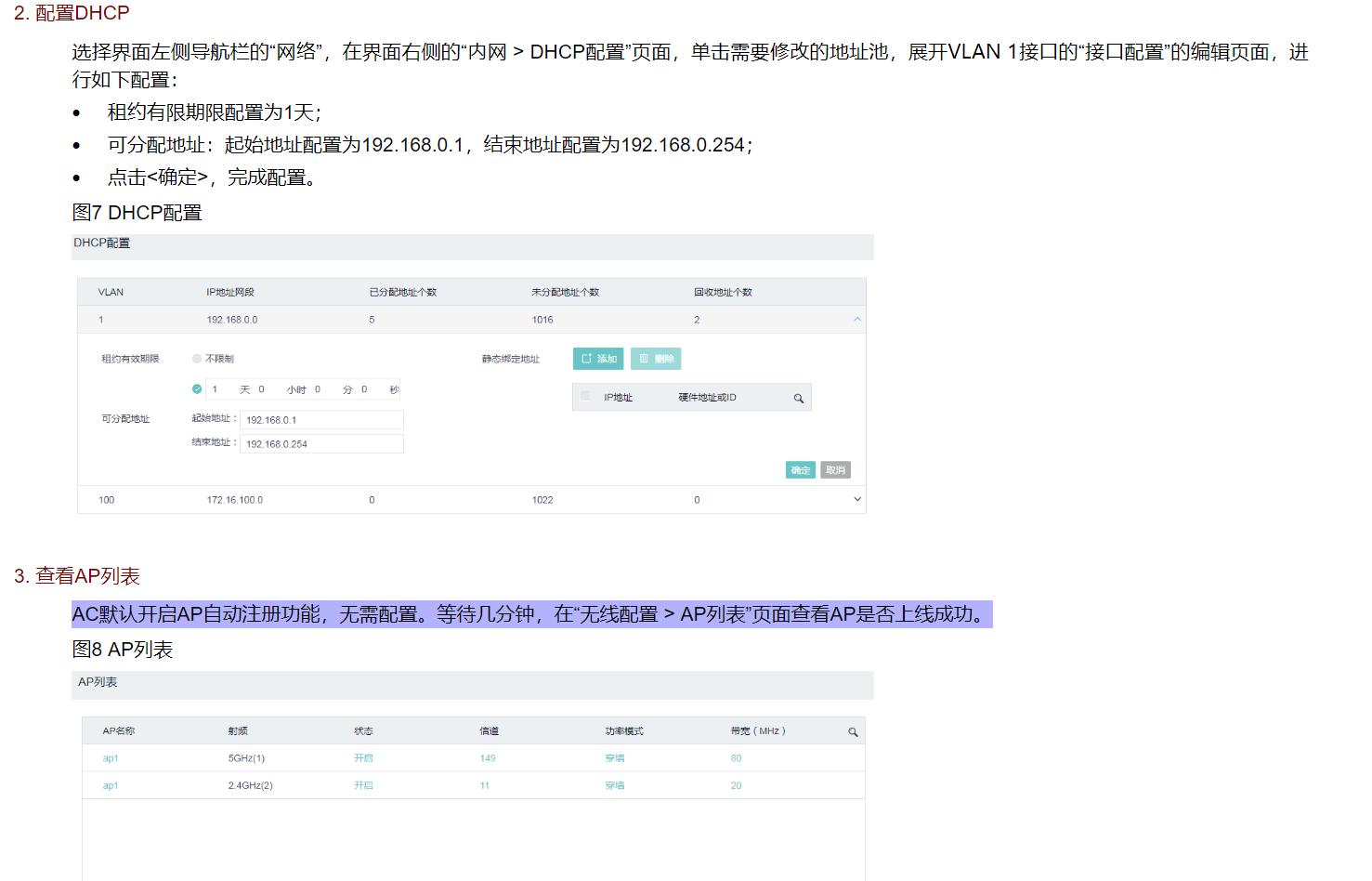

正常按照开机指导完事之后,点无线就行
参考开局里面的注册:
https://www.h3c.com/cn/Service/Document_Software/Document_Center/Wlan/Xiao_Bei/H3C_MSG/
AP直连在AC的下方,开启DHCP后,AP是自动上线。其他配置可以参考以下链接。
参考链接:https://www.h3c.com/cn/d_202108/1436657_30005_0.htm
