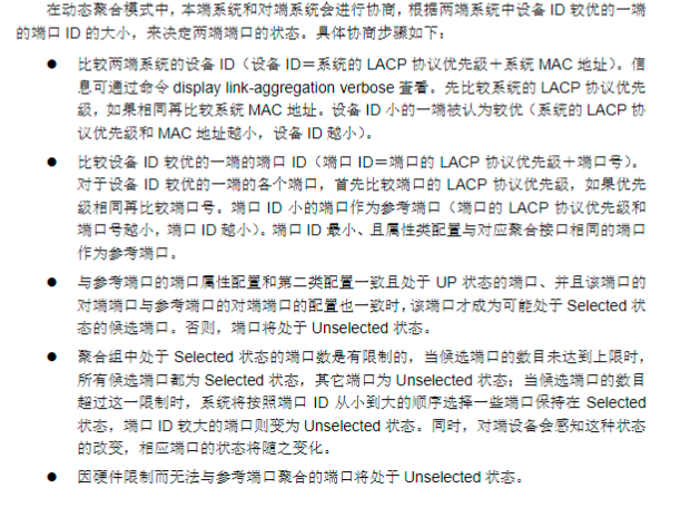

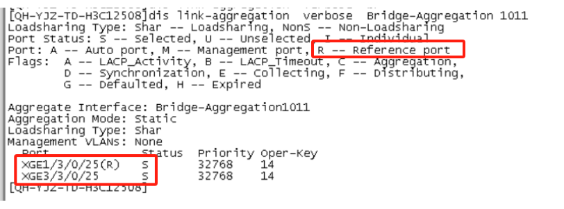

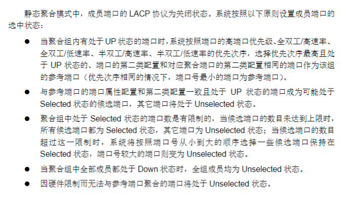

端口旁边的R是什么意思
粉丝:64人 关注:2人
参考端口,就是zhe"ge
, R -- Reference port
粉丝:45人 关注:3人
参考端口的意思;
