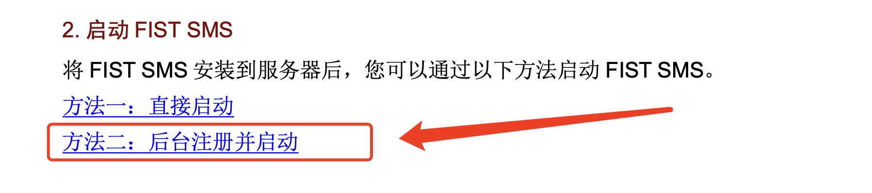

当前查oid查询结果,就已按照文档安装了FIST SMS(方法二),安装前后均是N/A,同时也重启过服务器

这系统下得装FIST SMS把,不然HDM里面就是空的咋能获取到。
