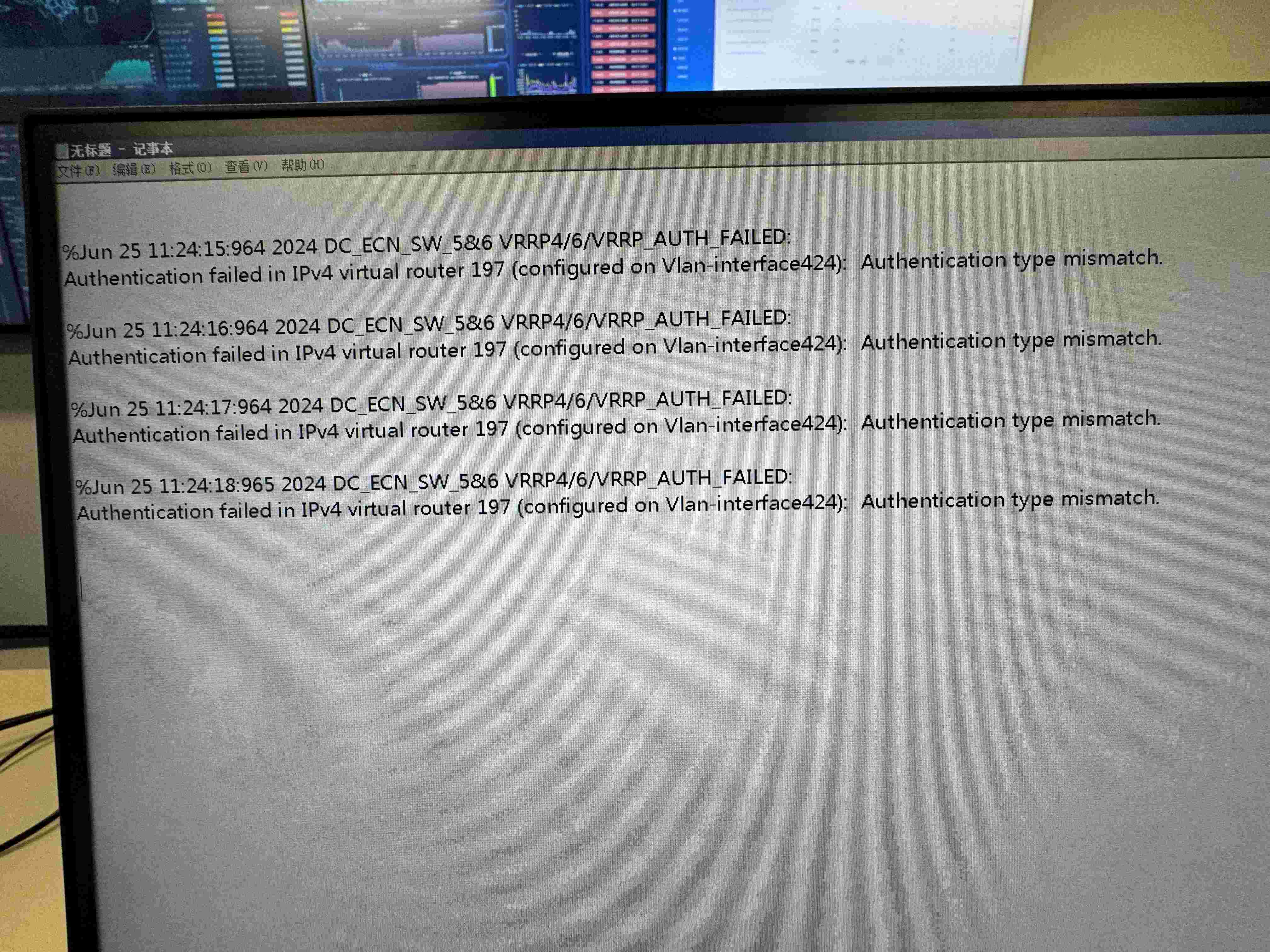

交换机报VRRP认证失败日志

是不是网络中还有第三台设备发了vrrp报文,启用了认证
你的vrrp启用了认证
检查下两边配置吧
配置检查了,两端的vrrp都没有启用认证

Authentication type mismatch,认证类型不匹配。
检查一下是不是一端用了明文认证,另一端用了md5;或者一端配置了认证另一端没有。
首先确认设备现在还在报错吗。然后display vrrp interface Vlan-interface 424 vrid 197 verbose确认一下Auth Type是不是都是None。最后抓包看看这个网段还有没有其它vrrp成员。如果这样还不能确认问题,建议升级软件版本再观察或咨询400。

什么型号的设备?int vlan 424接口下具体是怎么配置的?
