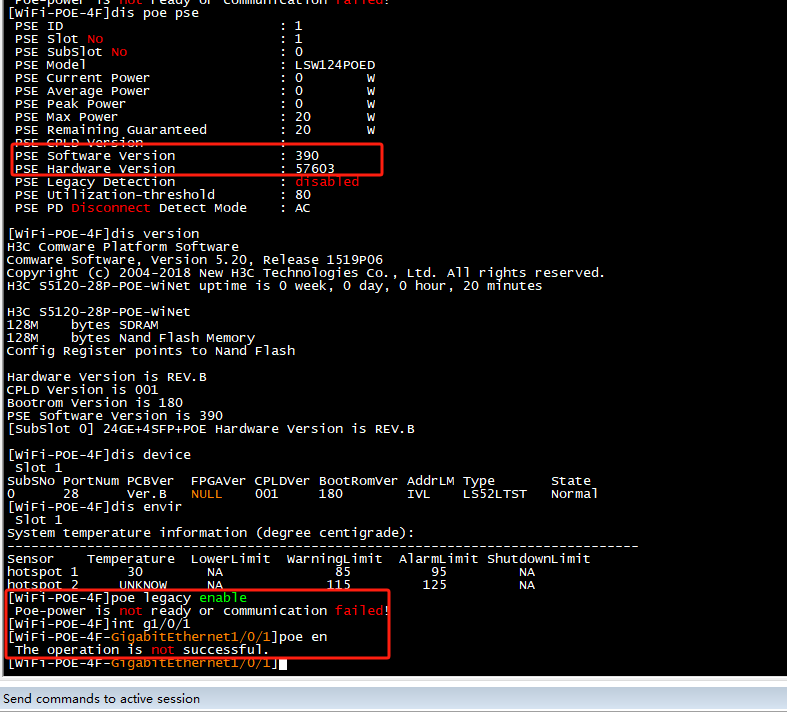

交换机型号:S5120-28P-POE-WiNet
交换机版本:Comware Software, Version 5.20, Release 1519P06
问题现象:断电后POE相关配置丢失;PSE版本偶见丢失,显示为0;POE相关命令执行失败;
具体如上图
您好,升级PSE版本,参考
把poe固件版本导入到设备,然后按下述方式升级。
1.12  在线升级PSE固件
1. 功能简介
用户可以通过以下操作在线升级PSE固件,在线升级指的是不用重启PSE就能完成升级。升级有两种模式:
·              refresh模式:在原PSE固件的基础上进行更新升级,升级过程简单快速。一般情况下使用该模式来升级PSE固件。
·              full模式:将原PSE固件删除,再安装新PSE固件。PSE固件被损坏的情况下(表现为所有的PoE命令执行不成功),可用full模式进行升级,使软件恢复。
2. 配置限制和指导
如果PSE固件的升级过程因设备重启而中断,重启完成后用full方式升级失败时,请将设备断电重启后再用full方式升级即可升级成功。
3. 配置步骤
(1)      进入系统视图。
(2)      在线升级PSE固件。
poe update { full | refresh } filename [ pse pse-id ]
https://www.h3c.com/cn/Service/Document_Software/Software_Download/Switches/Catalog/H3C_S5120/H3C_S5120-WiNet/?CHID=163760&v=612

能否提供一下对应PSE固件的下载链接,在官网没有找到。 软件版本升级到了最新,也还是不得行。

就是POE版本,只不过要配置下,我不是给你发了吗

POE固件版本 发了? 没发现下载链接呢。

设备软件版本已从官网升级到最新,但没有找到pse固件版本的下载链接。
