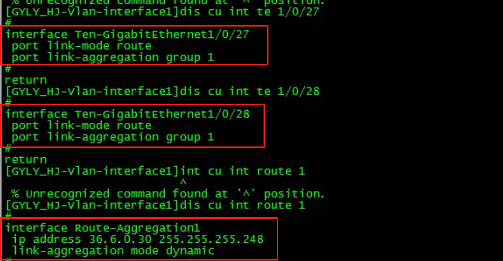

聚合配置完毕后、导致物理接口频繁down/up,接入交换机下没有任何终端连接
2024-06-26提问
  • 0收藏,2900浏览
有解决办法吗 各位大佬
产生的日志
%Jan  1 03:48:50:530 2021 GYLY_HJ IFNET/5/LINK_UPDOWN: Line protocol state on the interface Ten-GigabitEthernet1/0/27 changed to up.
%Jan  1 03:48:50:537 2021 GYLY_HJ IFNET/5/LINK_UPDOWN: Line protocol state on the interface Ten-GigabitEthernet1/0/27 changed to down.
Member port XGE1/0/27 of aggregation group RAGG1 changed to the inactive state, because the peer port did not have the Synchronization flag.

配置没什么问题,是两边lacp报文交互有问题导致的,可以debug lacp packet 看看报文交换情况
5 个回答
相关接口接线了吧,检查下
粉丝:13人 关注:7人
看看光衰,配置没问题
dis link-agg verbose检查聚合组下的物理成员端口状态是否被选中。
Synchronization flag 两端聚合没有同步
1、看一下两端的聚合模式是否一致
2、看一下光衰
3、参考一下:https://zhiliao.h3c.com/questions/dispcont/256758
粉丝:2人 关注:0人
打红光看一下线路,没配错端口吧。看着配置没啥问题
