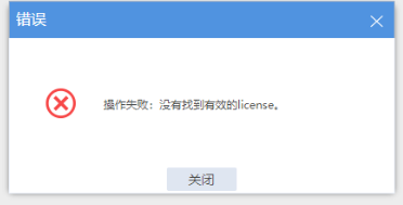

  防火墙重启后,AV、IPS库自动回退了到最初版本了,通过本地手动升级方式,提示没有找到有效的License,但是AV、IPS、授权仍旧在有效期内
,请问有没有遇到过的???

暖暖爸爸 知了小白
这是本地升级方式的错误提示

特征库授权没有到期,但是设备的维保到期了。。。。。。。。。。。
