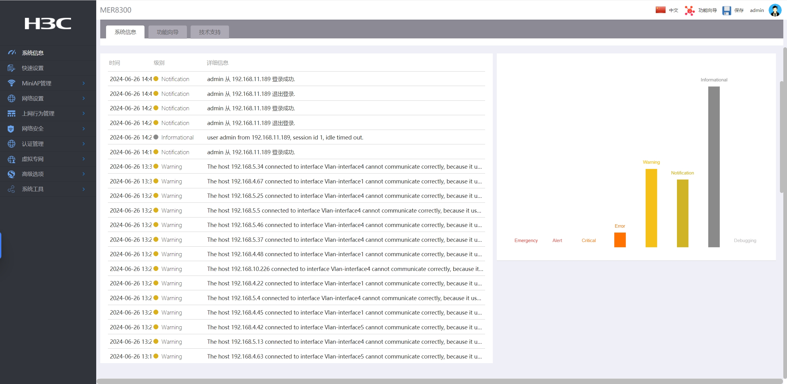

MER8300下面接三层核心交换机,三层下面接二层交换机,再接的AP,最近系统日志总是出现这种错误,是怎么回事?

 The host 192.168.6.136 connected to interface Vlan-interface1 cannot communicate correctly, because it uses the same IP address as the host connected to interface Vlan-interface2.
筱坏 七段
粉丝:8人 关注:0人
IP地址冲突啦

我不知道你配了啥,但是看日志是vlan1、vlan4和vlan 5都有arp冲突
筱坏 发表时间:2024-06-26
vlan1是办公区用的,有有线网也有无线AP,vlan4和vlan5在楼上宿舍区用,中午晚上回到宿舍用网 的时候就出现这种情况了
