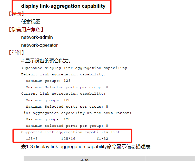

75交换机端口聚合是否有数量限制,最多可以建立多少个聚合组
聚合组数量一般没限制

配置设备的聚合能力
1. 功能简介
缺省情况下,设备所支持配置的聚合组数量和聚合组中选中端口数量可能和使用需求不匹配,用户可以通过修改聚合组的聚合能力,增加支持配置的聚合组数量和聚合组中选中端口数量。
2. 配置限制和指导
仅R6515P06及以上版本支持本功能。
设备配置本功能后,需要保存配置重启设备,配置才能生效。进行设备重启前请评估重启对网络造成的影响,做好相关准备工作。
聚合组中的最大选中端口数为配置的设备聚合能力及link-aggregation selected-port maximum命令配置值中的较小值。
建议用户在聚合链路两端的设备上配置相同的聚合能力,避免导致聚合功能无法正常使用。
3. 配置步骤
(1) 进入系统视图。
(2) 配置设备的聚合能力。
link-aggregation capability max-group max-group-number max-selected-port max-selected-port-number
缺省情况下,设备支持创建的最大聚合组数为128,每个聚合组中最大选中端口数为8。
如果超出聚合组端口可以使用lite聚合组
