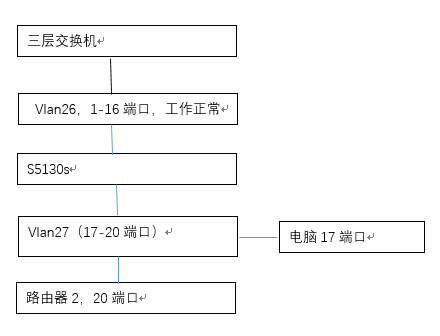

第一个外网接入三层交换机工作正常,现在另外划分了一个vlan ,包括17-19端口,一台电脑接入17口,一根外线(从另外一个路由器lan口接入)接入20口,电脑无法识别网络,电脑和外线直接连通正常,电脑接入其它vlan也正常

什么方式接入的,只有这些信息无法确认具体问题的
隐士 一段
untagged方式接入,和普通交换机一样直接连接,没有任何别的设置

你的路由是怎么写的
原因应该是和dhcp snooping有关,这里指向的是三层交换机,不填写的话会出现大片电脑无法上网的情况,写的话应该就是导致路由器2无法连接的原因,把路由器2也写入的话,路由器2还是无法连接,不知道怎么解决了

路由2就是最普通的一个dhcp分配地址的路由器,没有任何别的东西,而且电脑直接连路由器都正常

你两个网络,我估计有两条默认路由,你display ip routing-table 看看是不是。如果是两条默认路由的话写个策略路由把第二个网的用户让他走第二个网

把配置贴出来看看。

非要接这个路由器2吗?把外线直接接在5130的vlan27可以不?
你说这个现象可能是你路由器2配置的有问题。

外线就是直接从路由器2接到vlan27的,路由器2连带是外线光猫,就是想让vlan27当一个普通交换机来使用,但是看不出哪里有问题

把路由器的两个口做到一个vlan里,这样简单点,

路由器2就是一个普通路由器,只有一个vlan

你描述的和你的现象有矛盾
