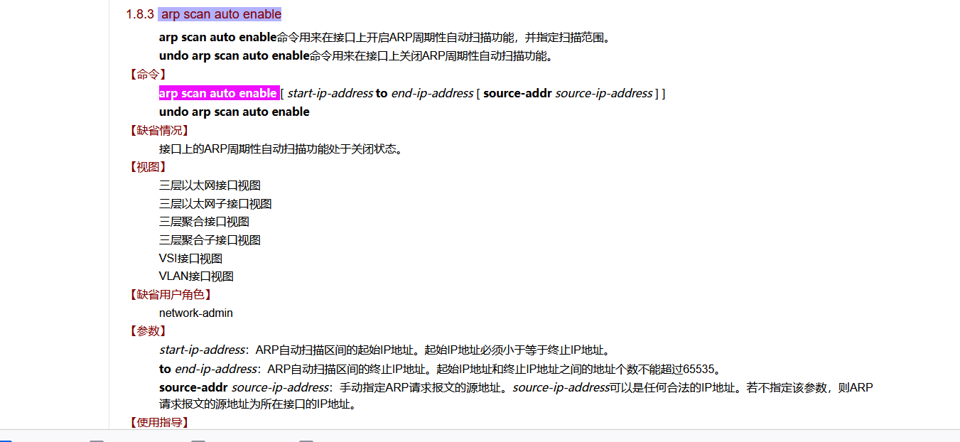

服务器不发免费arp,请问接入交换机开启什么功能可以学到arp
粉丝:64人 关注:2人
在交换机上配置arp 扫描
arp scan auto enable、
https://www.h3c.com/cn/d_202401/2020052_30005_0.htm
