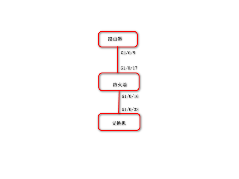

SecPath F1030防火墙透明模式连接上线缆网络不通,策略和部署都是按照官方文档部署的。不知道问题出在哪里了。
网络拓扑:
参考防火墙透明模式案例

按照接口对的方式是通了,但是安全策略里面匹配不到流量,会话统计只有访问管理口的会话,其他的都没有

上下连接口修改成二层模式,加入对应域放通所以vlan,开启对应的域间策略
zhiliao_O13P9 知了小白
现在是开启了接口对的方式网络通了,但是安全策略里面没有匹配的流量,怎么才能匹配到流量呢。
