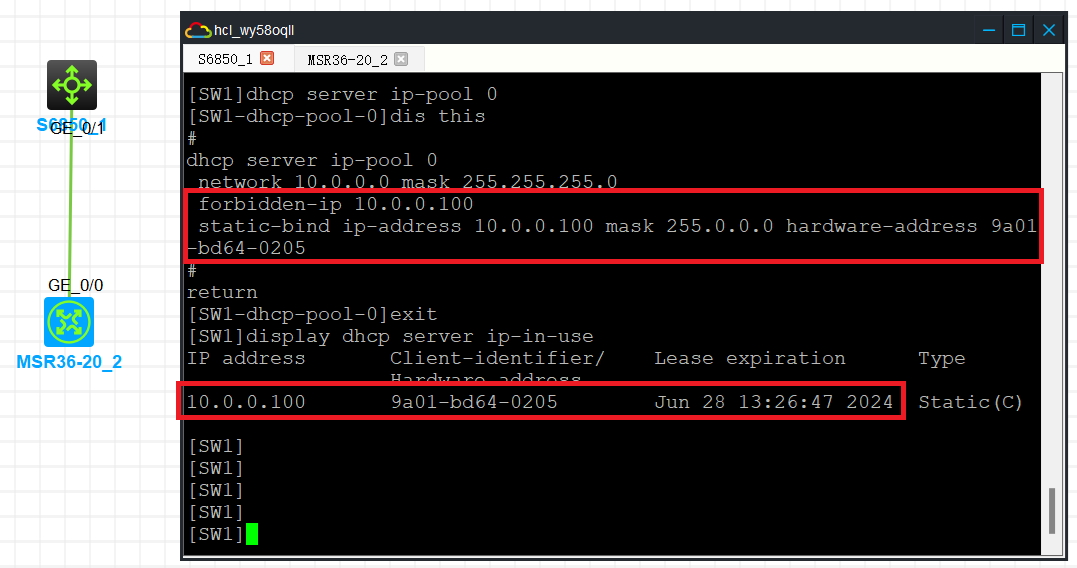

被排除的地址也可以被静态绑定使用。
不多说啥,直接上图:
