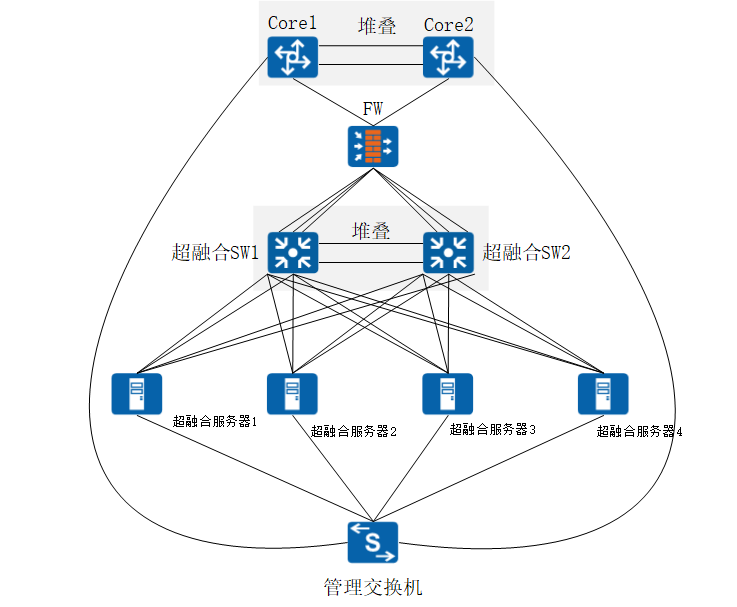

拓扑图如下:
超融合与防火墙之间部署了Eth-trunk,并放行了VLAN50、51。
Core与防火墙之间部署了Eth-trunk,并放行了VLAN50、51。
防火墙与上面同理,Eth-trunk1连接超融合SW,Eth-trunk2连接Core。并且将Eth-trunk1加入到了Trust区域中,Eth-trunk2加入到了Untrust区域中。
安全策略为全放行,接口也放行。
此时,超融合SW可以与防火墙互访,Core也可以与防火墙互访。
但是超融合SW无法访问Core。原因是什么呢?

你fw 一共划分了几个区域?
那就是路由的问题了啊,不是策略问题,你检查下超融合sw 的路由 防火墙的路由,以及最上面 核心的路由
安尼尔 发表时间:2024-06-28 更多>>
两个,将上行划分为Untrust,下行为Trust,并且放行策略了
zhiliao_7IAuSE 发表时间:2024-06-28
安尼尔 发表时间:2024-06-28
