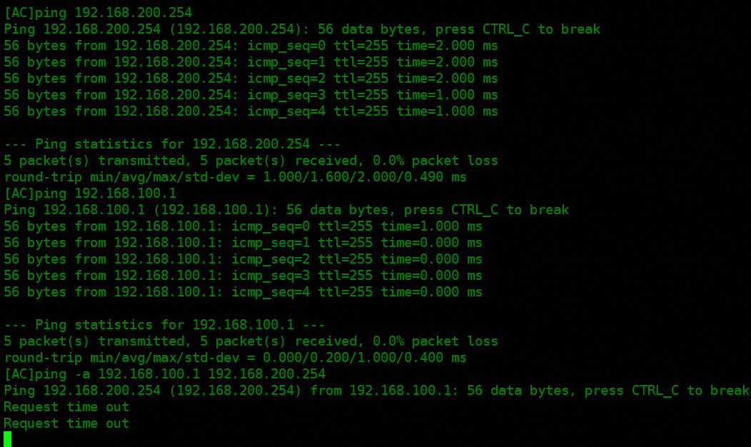

HCL模拟器内AC内vlan间不互通是什么情况,是模拟器问题吗?

不必太苛求HCL模拟器,无线实验还是建议用真机做,毕竟都是无线电磁波来传播,无线用模拟来做终究和现实的差距还是太大了。
没有路由
粉丝:4人 关注:3人
你这个测试的方法就有问题,
可以测试下,把vlanif200 shutdown ,然后 加个默认路由给100.254。试下就行了。
粉丝:44人 关注:0人
右键关闭虚拟设备,再打开,试几次就行了,这个问题太常见。
