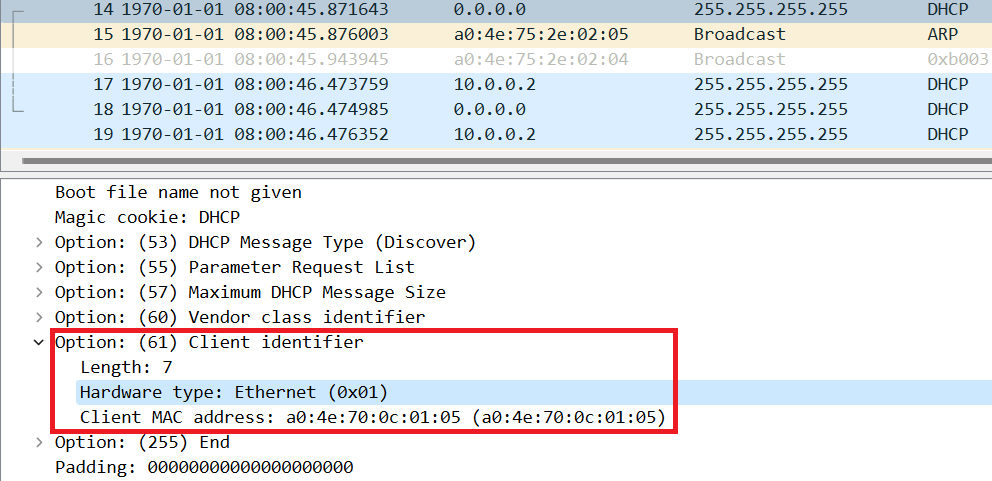

正常现象,没有任何问题,01是以太网标识。
这个字段叫做Client identifier/ Hardware address,所以显示客户端标识 或 硬件地址都是对的。
一般优先显示Client identifier ,因为多数客户端发送的dhcp报文中把这个标识设置成 硬件类型+硬件地址(硬件类型一般是01代表以太网,硬件地址一般就是mac地址),所以你会看到这种格式的回显。如果客户端发送的dhcp报文里没有这个标识,那就会直接显示Hardware address,一般就是mac地址。

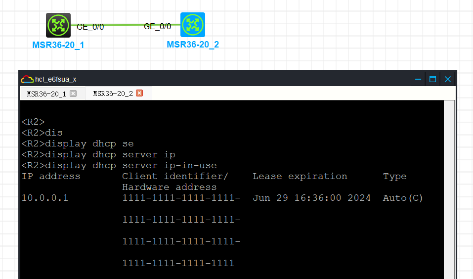

最后整个活,用模拟器改个诡异的Client identifier来玩玩。

正常的,标识号,01不用管他
粉丝:16人 关注:0人
client-identifier 是客户机标识符,是dhcp生成的,不是mac地址,只是大多数时候,借用了mac地址来生成的。
