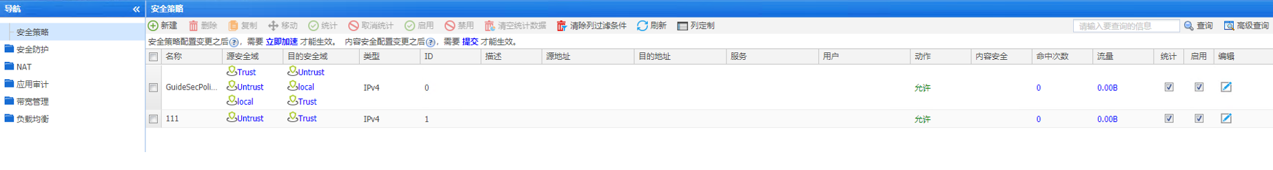

配置如下:配置完成后再安全策略内配置策略后,没有匹配的流量,也无法做访问控制,请给分析下是哪里配置有问题吗?还是版本太低需要升级呢?在接口抓包能够抓到流量。页面的流量会话只有访问管理口的流量日志。

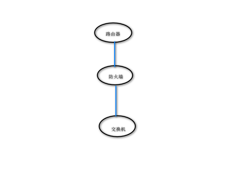

拓扑也非常的简单如图:

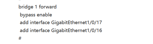

你这不是配置bypass 么
透明模式你不用这么配置吧,你把这个删掉
access
zhiliao_O13P9 发表时间:2024-06-28 更多>>
删除网络就不通了。
是不是哪里配置有问题呢
回复zhiliao_O13P9:
咋能不通呢,你上下行的接口是什么模式,trunk 还是access
zhiliao_h907dg 发表时间:2024-06-28
access

你源和目的呢?
不配置 肯定匹配不到流量的
any-any 都没有匹配到流量?
Admin 发表时间:2024-07-01 更多>>
有源和目的的也没有,只是没有截图
那你现在哪条策略上匹配到流量?
Admin 发表时间:2024-06-28
都没有
any-any 都没有匹配到流量?
