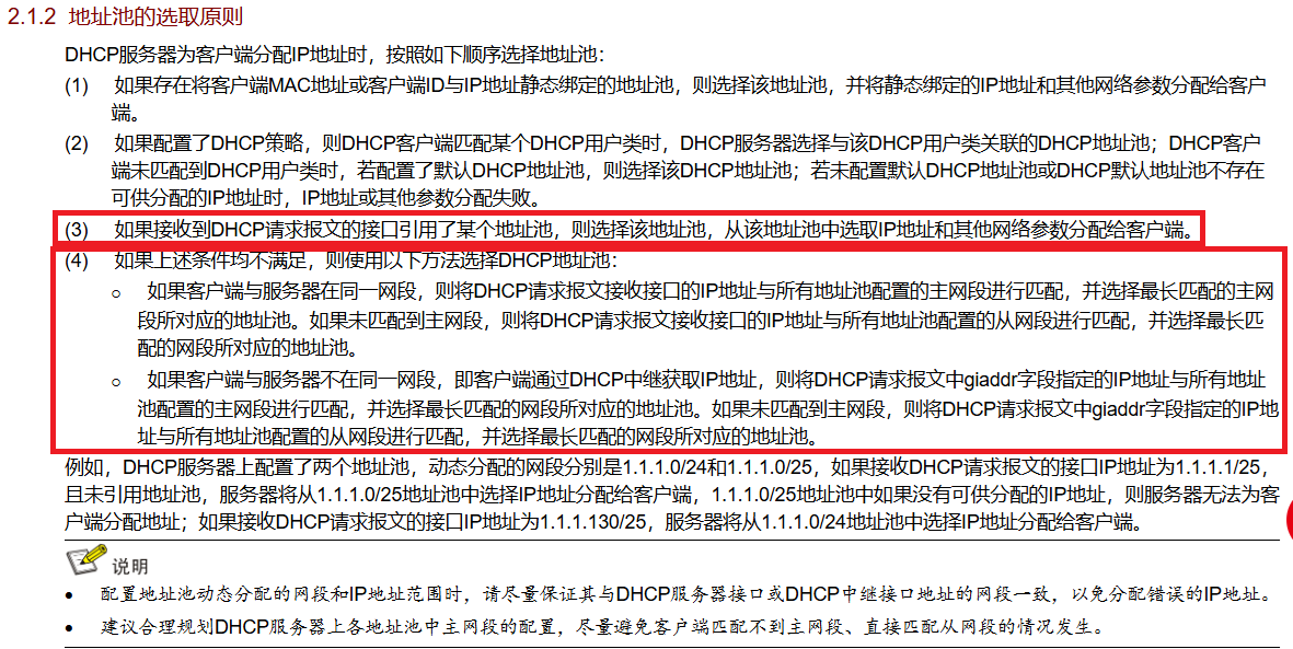

老师好:华三交换机开启DHCP后,建立vlan 10 配置 vlan if ip,配置dhcp地址池  。最后在int vlan 10 下并没有引用这个地址池,没有执行 dhcp server apply ip-pool v-1010 这个命令。
为啥电脑还是可以动态获取到IP地址?现在不是很理解dhcp server apply ip-pool这个命令

不在接口下调用地址池的话,设备也会根据其它规则来选择地址池做ip分配。
参考:
03-DHCP配置-新华三集团-H3C

华三的和华为不一样
华三的,只要地址池中的地址和你vlanif 在一个网段,就能分配地址了
机制是什么我也不知道,可能是默认选择全局的地址了

你获取的地址是vlan10的地址吗
在全局应用 那下面的终端都可以获取 要是在接口下应用 那就只能是那个接口下的终端可以获取
全局下,和地址池不在一个网段的 vlan,还是获取不到

华三或者华为的地址池,里面都是有写gateway 的,不就指定给哪个vlan接口了么?
华为的更麻烦一些,需要再vlanif下面写dhcp select global或者是你上面那句
好像是,当Vlan的IP和ip-pool里面gateway不一致但同网段时用这个

这是两个功能,dhcp select是用来修改模式的,比如在做dhcp中继的时候要把接口模式改成relay,即dhcp select relay。
