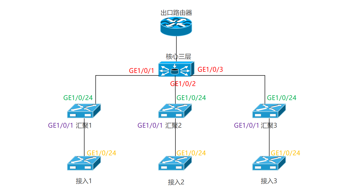

为了防止用户私接路由器造成网络故障,对公司的网络做了DHCP SNOOPING配置(如下),不知道配置是否合理?还有没有什么地方需要配置的没有呢? 麻烦大佬指导一下,非常感谢!
第1步,在核心三层交换机上配置(Vlan的DHCP地址池及相应配置已搭建好)
dhcp enable 启用DHCP功能
dhcp snooping enable 启用DHCP snooping策略
第2步,在各个汇聚交换机上配置
dhcp enable启用DHCP功能
interface GigabitEthernet GigabitEthernet 1/0/24(进入上联口)
dhcp snooping trust 放行信任端口(接收三层DHCP地址池分配下来的IP地址)
第3步,在各个接入交换机上配置
dhcp enable启用DHCP功能

接入层交换机除了上联口GE1/0/24,其他交换机端口都要开启表项功能dhcp snooping binding record吗?
kaka8989 发表时间:2024-06-28
表现不记录可以不配
IT钟点工 发表时间:2024-06-28
粉丝:45人 关注:3人
你的配置没问题;
上行口开启信任端口;
全局开启dhcp snooping
配置没问题
但是一般核心和汇聚不开DHCP Snooping
都是接入交换机开,因为接入交换机才是面向用户的
