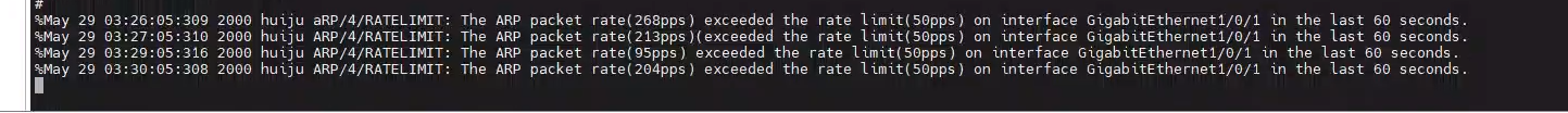

经常有电脑掉包 日志又看到这些 掉包的时候ping网关掉包
arp超过限速了,需要排查是哪个设备发的arp这么多

这样的
arp限速丢包,看看这个口的终端是不是中病毒了
