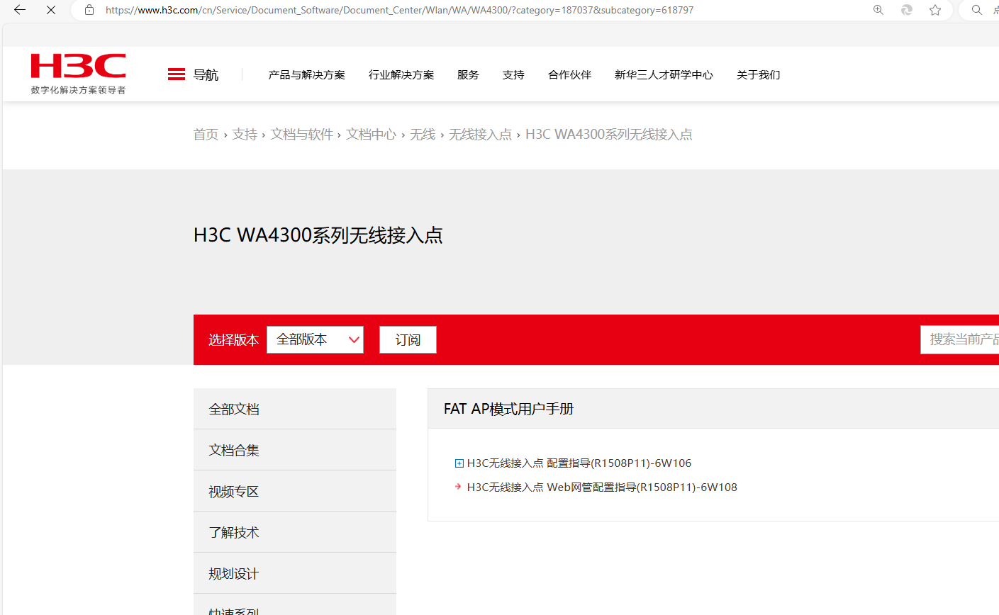

看具体型号和模式,非fat情况下,单机用不了
刷fat模式可以单独使用,手册:
https://www.h3c.com/cn/Service/Document_Software/Document_Center/Wlan/WA/WA4300/?category=187037&subcategory=618797
粉丝:13人 关注:8人
如果是FIT模式,需要在AC联动,并在AC内注册上线后使用。
如果是FAT模式,需要配置服务模板和射频接口并联动即可使用。
以下是用户手册连接,请参考:
