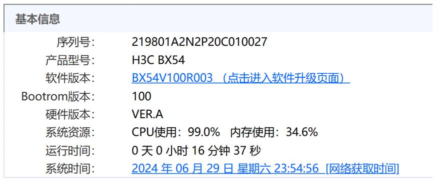

ping网关有较多丢包,登录上设备看发现CPU占用率高

升级软件版本试试
系统显示已经是最新版了

要么是有大流量,要么是有攻击
,看下日志

CPU使用率高,以下是排查要点,请参考:
1、检查设备是否有异常的日志。
2、检查设备接口使用率是否高。
3、检查是否有可能存在环路。
4、升级设备的软件版本到最新看下。

最后怎么解决的,你根本想不到,是小米摄像头的问题。当时换了光猫、换了光纤、网线都不行,是无意中断开了小米摄像头的连接之后网络就好了,然后把小米摄像头一接入问题就出现。在定位到小米摄像头之后,重启摄像头,全屋网络恢复正常。
摄像头挂在房顶上一般很少重启。
