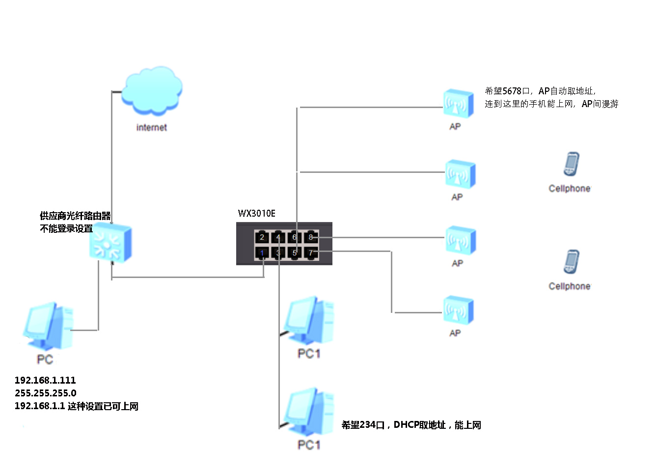

AP组网
已有光纤路由器(宽带供应商提供)连入互联网,内网是192.168.1.x,网关是192.168.1.1
现考虑加台AC控制器(WX3010E 带POE),接入几个AP,实现楼层间移动设备无缝漫游
WX3010E有8个物理网口,考虑一个物理网口(1)当成WAN口用(暂定192.168.1.6),网线上联光纤路由器
三个物理网口(2,3,4)当交换口用,开DHCP,接入的PC可直接上网      (vlan 3,   192.168.3.x)
余四个物理网口(5,6,7,8)接AP用,开DHCP,AP通过网线分布在不同楼层 (vlan 20,   192.168.20.x),瘦AP和移动设备均自动取IP地址
请问:
1.WAN口如何配置,使其余七口上的设备能上互联网
2.移动设备接入AP后,网关和DNS应该是什么才能上网,是192.168.1.1吗
光纤路由器做出口设备,光纤路由器写内网路由指到ac,
wx3010E做核心交换机,给底下分地址
整个架构应该是:
运营商--公网地址--路由器--192.168.1.0 24---ac--192.168.x.x--ap--终端
终端的网关:在ac上
终端的dns:写实际的dns 比如223.5.5.5 114.114.114.114 这种的
如果光纤路由器做了dns代理 那你的dns也可以写成192.168.1.1
能否将某一口设成192.168.1.6,和光纤路由器联通,上网 其他口通过这个口中转,实现上网

感谢指点。光纤路由器我们登录不了,但PC设网关为192.168.1.1,接光纤路由器可以上网。wx3010E联光纤路由器的WAN口,要单独vlan不
zhiliao_mVygQy 发表时间:2024-07-01
光纤路由器如果登入不了,那就没办法往下划分ip了 因为这个ac应该是不支持nat的 ,上面设备又没有路由指回来 所以你所有的网络都只能配置192.168.1.0 或者你找一个能做nat的设备放在出口做网关
zhiliao_tTJQhO 发表时间:2024-07-01
wan口配置和运营商给的路由器一个网段,默认路由指向路由器接口地址,并且再无线控制器的WAN口启用nat outbound
 网关就是你再ac上面新增的vlanif的地址
dns用公共的dns,比如223.5.5.5这种
zhiliao_mVygQy 知了小白
希望网络示意图
靓仔,配置WAN口能否稍具体些,给些具体命令。WAN口要单独的VLAN吗,还是直接给这物理1口配上IP,网关
