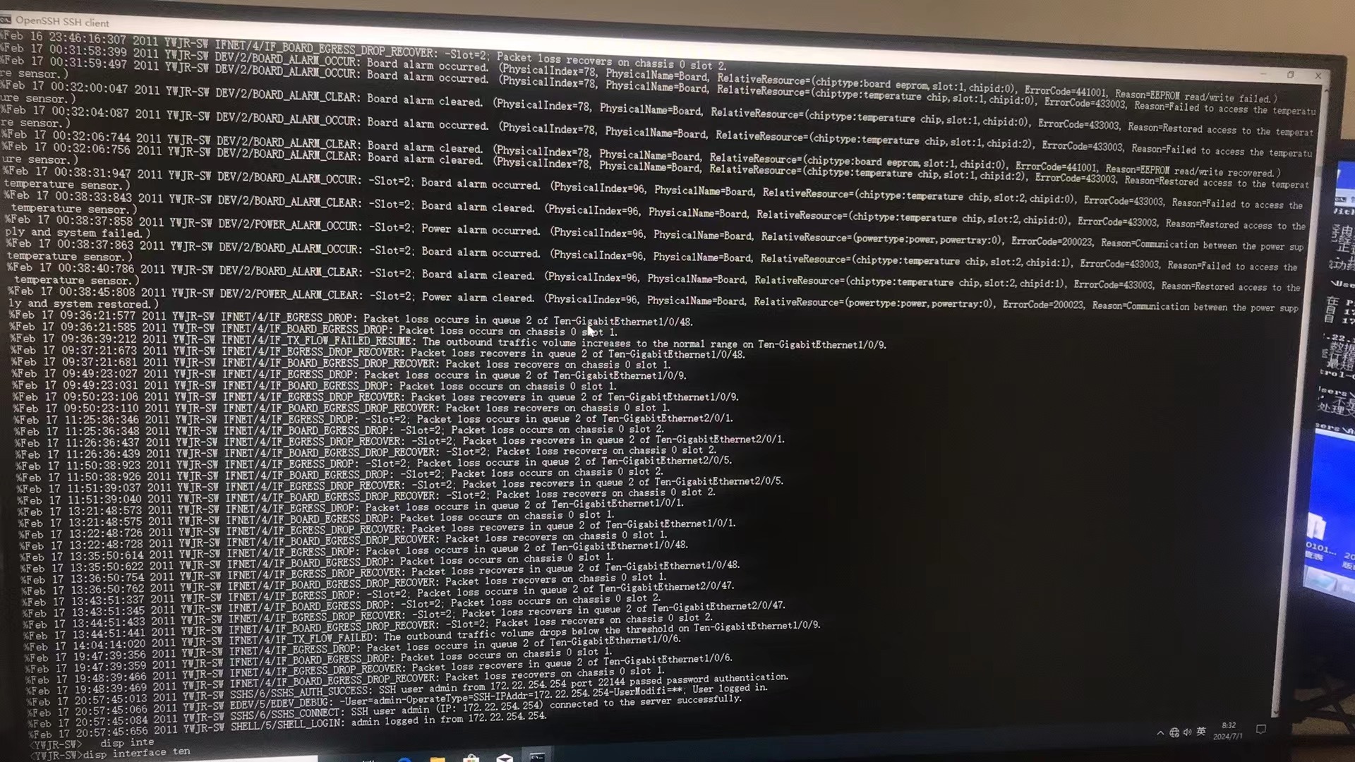

大佬们  交换机一直回显提示丢包和队列恢复,我看端口的CRC和drop都没有啊   这个问题怎么排查
从日志来看是缓存丢包,应该是存在突发流量过大导致缓存丢包,配置如下命令优化看看吧

在下列情况下,开启数据缓冲区自动分配功能可以提高报文缓存功能和降低报文丢包率:
·  广播或者组播报文流量密集,瞬间突发大流量的网络环境中;
·  报文从高速链路进入设备,由低速链路转发出去;或者报文从相同速率的多个接口同时进入设备,由一个相同速率的接口转发出去。

开启端口限速看看
