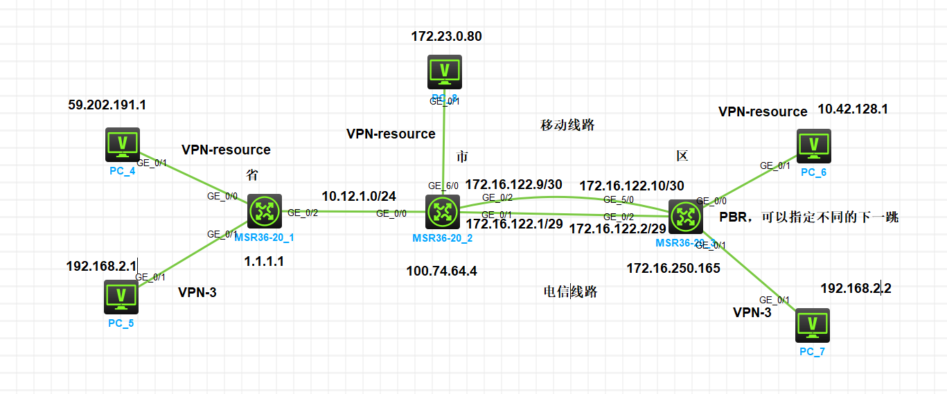

VPNv4的路由能不能通过PBR或其它方式,指定A/B线路直连的下一跳?
2024-07-01提问
  • 0收藏,1872浏览
VPNv4的路由能不能通过PBR或其它方式,指定A/B线路直连的下一跳?10.42.128.X的IP 去往 172.23.0.80这个地址,再两个直连口上可以选择我要从哪个直连口出去?,10.42.128.和172.23.0 都是VPNv4的路由

像策略路由那样通过源地址和目的地址来改下一跳应该不太行,因为这个转发是带mpls标签的,策略路由的条件和动作里都没有指定标签。

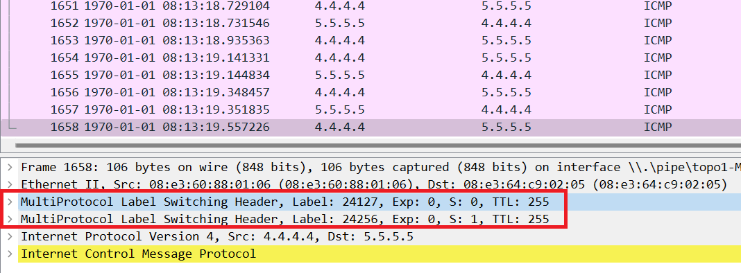

想确认流量是从哪个接口发出去的话,直接抓包就能看到了。注意不要用tracert这类追踪手段,因为流量是通过mpls隧道转发的,报文会被mpls再次封装,使得报文在隧道中传输时ttl值不会改变,因此处于隧道中的路径无法被tracert示踪。
用模拟器简单抓个包就能看到它携带了mpls:
