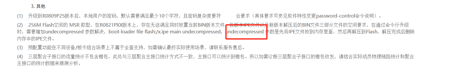

要么按照下面的方式试试
boot-loader file flash:/x.ipe main undecompressed,undecompressed 参数是先将IPE文件放到内存里面,然后再解压到Flash,解压完成后删除内存中的IPE文件。
