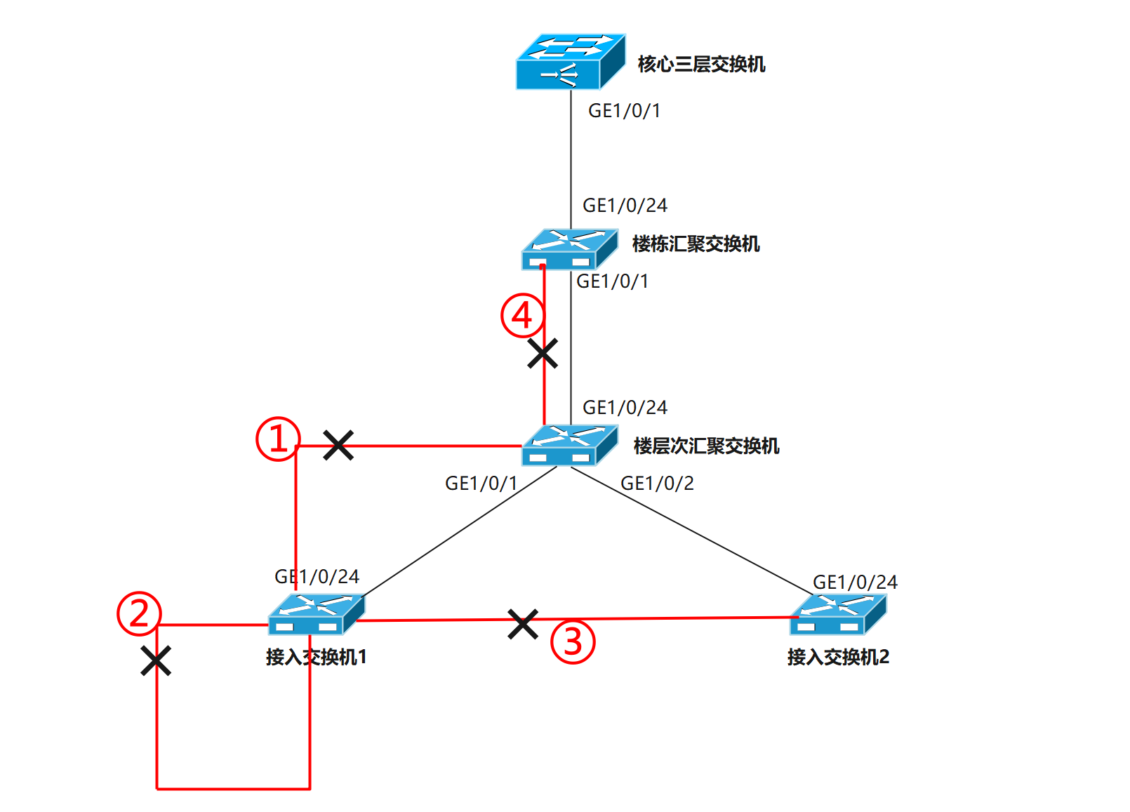

如图所示是公司的网络结构图,为了防止环路造成网络瘫痪(平时用户经常有①~④这类乱插网线的情况),现准备从楼栋汇聚、楼层次汇聚、接入交换机配置MSTP协议如下,
楼栋汇聚交换机:
stp enable 启用stp协议
stp mode mstp  模式为mstp
stp region-configuration  进入STP域
region-name SZPH6#  命名SZPH6#
active region-configuration 激活域配置
stp instance 0 root primary  选举为根桥交换机
楼层次汇聚交换机:
stp enable 启用stp协议
楼层接入交换机:
stp enable 启用stp协议
现在有几个问题:   由于成本及其他原因,公司网络结构暂且保持这种单点连接的组网结构,不考虑冗余、负载,但必须配置成MSTP协议哈
1.根桥我设在了楼栋汇聚交换机上是否合理?(还是说设置在楼层次汇聚交换机上更合理呢?)
2.以上MSTP配置是否能解决二层环路问题呢?(如果配置有问题,请问还有哪些需要配置呢?)
麻烦这方面的大佬指导一下小弟,非常感谢!
开启stp或者环路保护
楼栋汇聚上是可以的。
可以解决。
全局开启stp就可以。
回复zhiliao_sEUyB:
那意思我上面的配置就可以了对吧?不需要再添加其他配置了?
kaka8989 发表时间:2024-07-01 更多>>
请问开启环路保护是不是在交换机全局模式下配置stp bpdu-protection 吗? 然后还有一个问题就是交换机上的终端Access口需要启用边缘端口吗(配置命令stp edged-port enable )
stp和环路保护 只能二选一
zhiliao_sEUyB 发表时间:2024-07-01
回复zhiliao_sEUyB:
粉丝:3人 关注:1人
V7以上版本默认启用MSTP;设置好根桥即可;会自动阻塞环路端口
粉丝:4人 关注:3人
可以,就这样配置。
可优化项:
最下面三个交换机开启bpdu保护,非交换机互联口的其它端口开启边缘端口。
不过你这交换机不多,没有使用的端口完全可以关掉,使用的时候手动打开就行。
回复kaka8989:
是的
越ping越开心 发表时间:2024-07-02 更多>>
请问开启BPDU保护是不是在交换机全局模式下配置stp bpdu-protection ? 然后非交换机互联口Access口启用缘端口的话,试试在每个Access口下面配置命令stp edged-port enable ?
回复kaka8989:
是的
