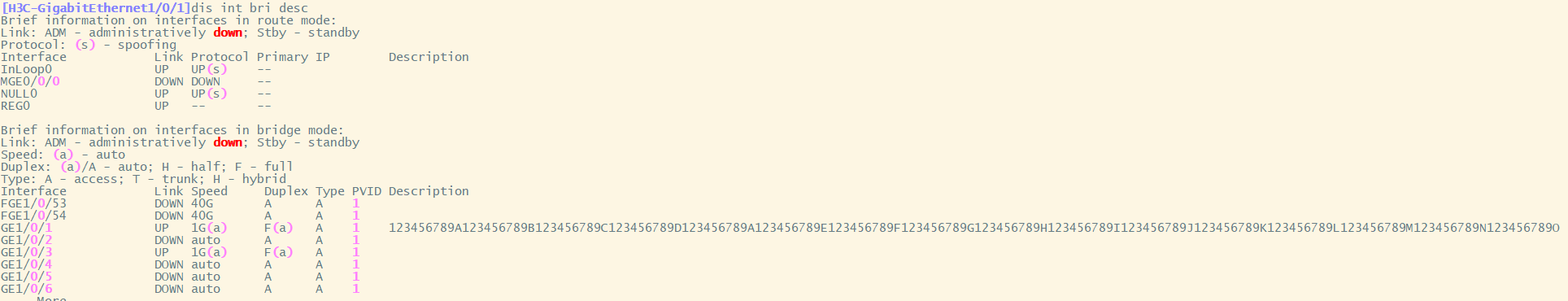

查看设备端口描述,一行显示不下,自动换行
2024-07-01提问
  • 0收藏,1812浏览
dis inter brief des
端口描述很长,一行显示不全,自动换行,阅读不方便。
如何让端口描述一行显示全?

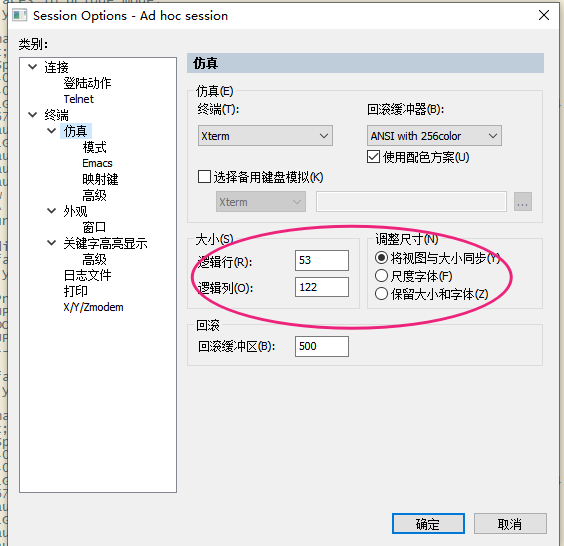

你说的显示不全应该是终端的问题吧,把字体调小一点就会在一行里了。

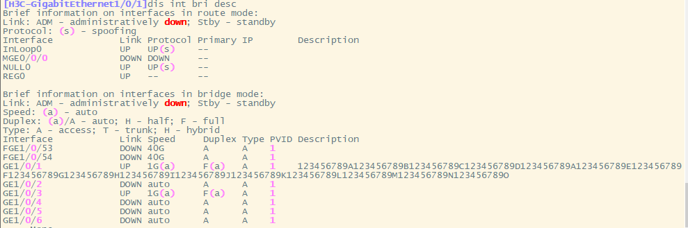

我用securecrt里一行描述160个字符显示一行都没问题
但是窗口缩小就会换行了
