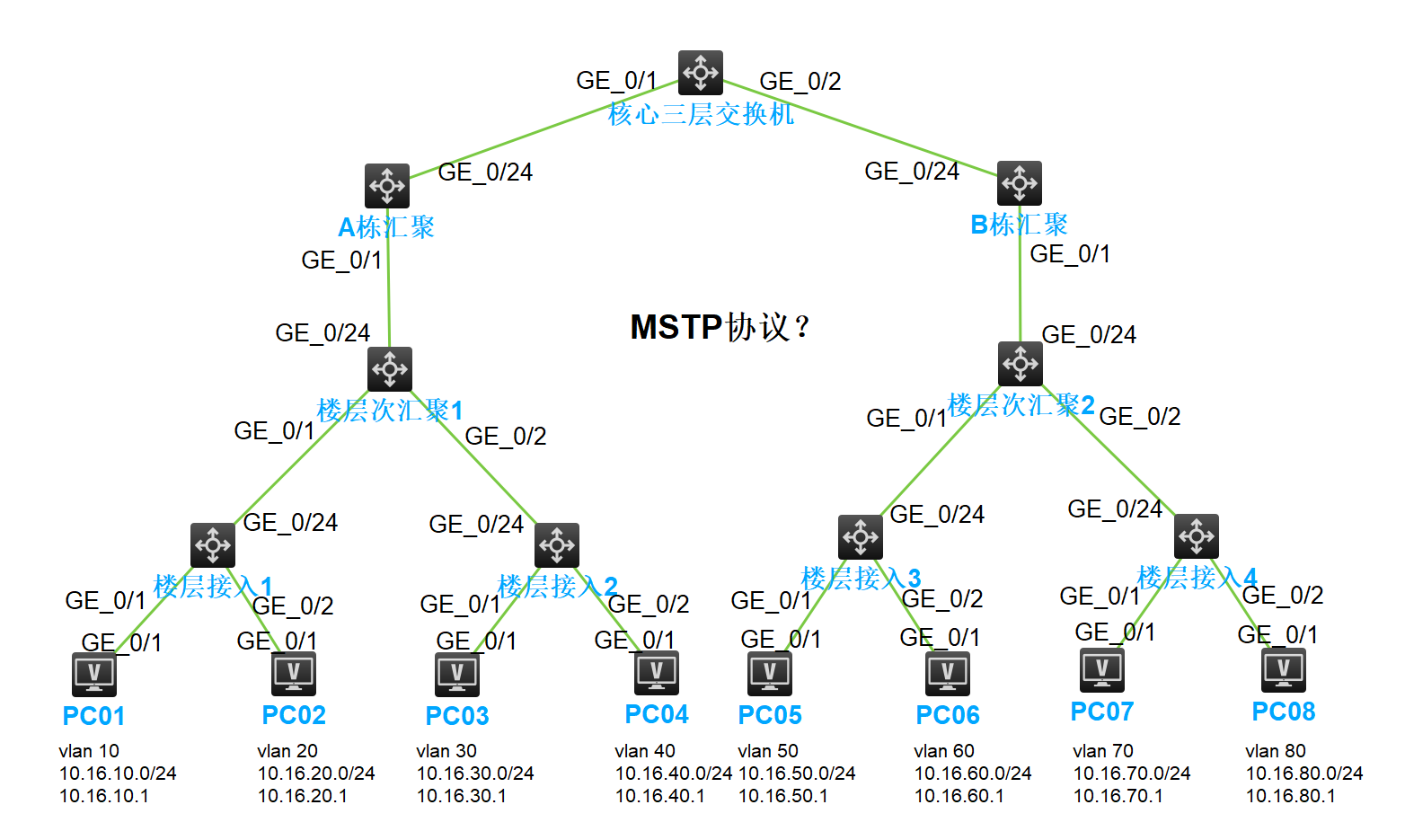

以上是公司的网络结构图,由于用网环境特殊,加上用户缺乏网络知识,工作中时常有乱插网线的情况发生,比如用户将网线2头都插入交换机端口中,从而造成公司网络环路及网络瘫痪,现在我准备将核心三层、各楼栋汇聚、各楼层次汇聚、各接入交换机都配上MSTP协议(由于组网属于单点连接,暂且不考虑冗余和负载,只考虑防止环路及快速收敛即可),如下是我的配置和思路:
1. 核心三层交换机(全为trunk口)
stp enable 启用stp协议
stp mode mstp   模式为mstp
stp region-configuration   进入STP域
region-name SZ-MSTP   命名SZ-MSTP
active region-configuration  激活域配置
stp bpdu-protection   开启BPDU保护
stp instance 0 root primary   选举为根桥交换机
2.各楼栋汇聚交换机(全为trunk口)
stp enable  启用stp协议
3.各楼层次汇聚交换机(trunk口+Access口)
stp enable 启用stp协议
interface rage ge1/0/3 to ge1/0/24  进入Aeecss口
stp edged-port enable  启用边缘端口
4.楼层接入交换机(trunk口+Access口)
stp enable 启用stp协议
interface rage ge1/0/1 to ge1/0/23 进入Aeecss口
现在有几个问题:
1.根桥我设在了核心三层交换机上是否合理?(还是说设置在汇聚、次汇聚比较合理?)
2.以上MSTP配置是否合理 (还有哪里的配置需要优化没?)
麻烦这方面的大佬指导一下小弟,非常感谢。
恋雨 五段
粉丝:4人 关注:0人
个人认为核心汇聚没必要开MSTP,在各接入交换机上开MSTP就行,然后把上联口的的STP disable,汇聚的下联口也关掉STP(防止有人在接入的上联口换了位置)。
核心汇聚层一般人不会进去误插吧。会的话就要全局像你说的那样开MSTP了。
全开的话也行,但是核心性能要好点。

核心汇聚不配置MSTP的话,那不是相当于各个区域建立MSTP生成树形成很多个孤岛生成树,万一汇聚及以上的设备同一根光纤或者主干线串一起了,不是所有交换机全部环路了
kaka8989 发表时间:2024-07-01
全开的话也行,但是核心性能要好点。
恋雨 发表时间:2024-07-02

您好:
可参考官网资料进行配置和优化:https://www.h3c.com/cn/d_202306/1884570_30005_0.htm#_Toc138674536
感谢,大片文章看不懂呀
kaka8989 发表时间:2024-07-01 更多>>
感谢,大片文章看不懂呀
防接入下联乱插的话,要不要考虑试试用环路检测?
设备通过发送环路检测报文并检测其是否返回本设备(不要求收、发端口为同一端口)以确认是否存在环路。若某端口收到了由本设备发出的环路检测报文,就认定该端口所在链路存在环路。
https://www.h3c.com/cn/d_202401/2024001_30005_0.htm#_Toc143890711
