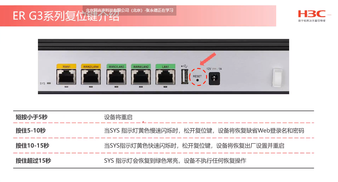

  按住设备前面板上的RESET按钮10~15秒,当SYS指示灯黄色快速闪烁时,松开复位键,设备将立刻恢复出厂配置并重新启动。
需要注意的是,当设备恢复为出厂配置后,设备上原有的配置将会清空。所以,在未备份设备配置文件的情况下,请谨慎此操作。

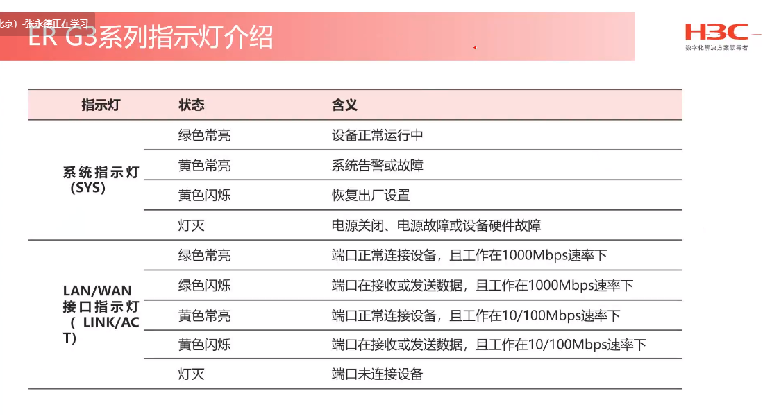

在次重置一下、reset 按键注意时长对应的效果;
你参考这个:
复位键试过了 不行
