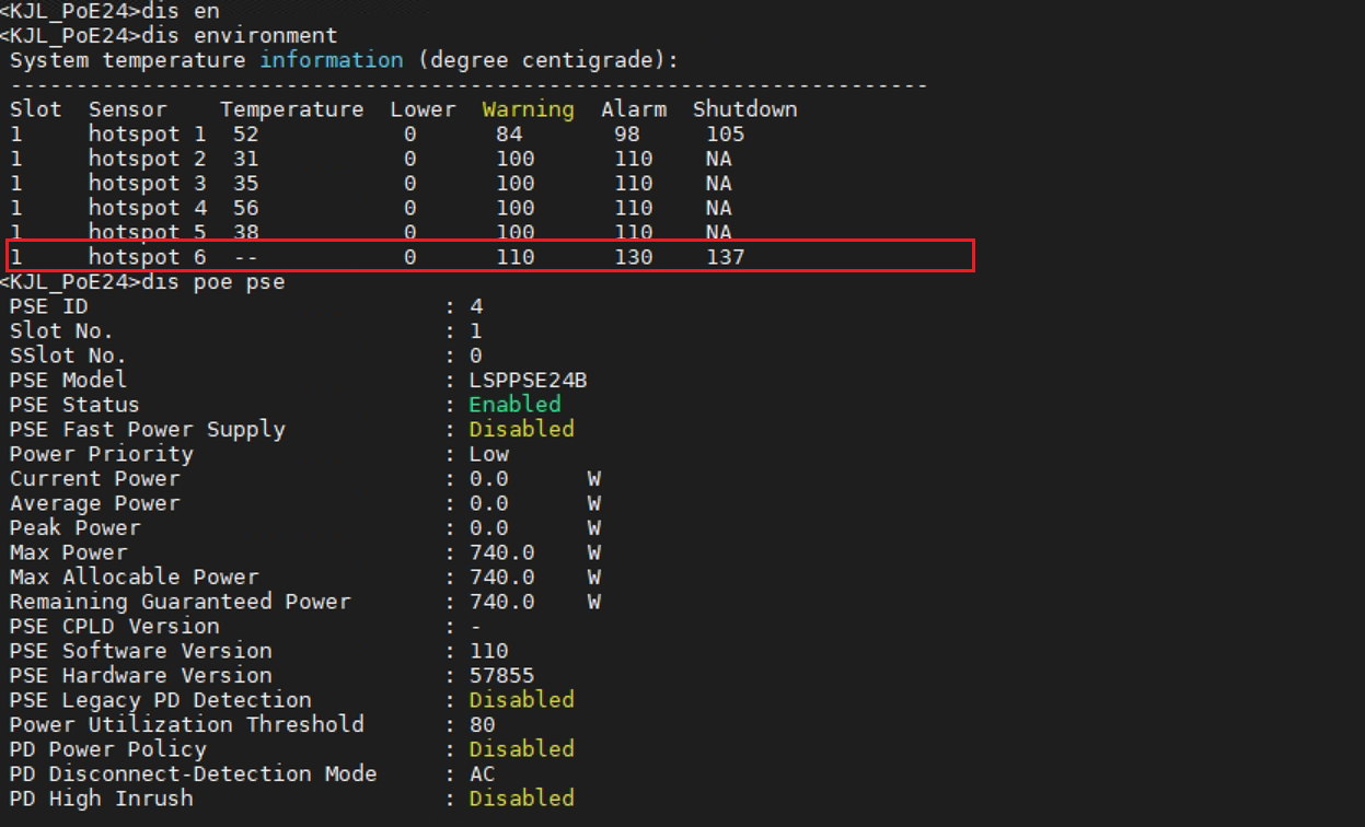

从前 二段
E528C-X-PWR 设备hotspot6 温度异常 日志提示温度高 设备重启未恢复
检查下环境问题,升级下最新版本
从前 二段
是硬件故障吗
你好,可以拔电源等冷却,调整物理环境
其次,设置下告警阈值
1.1.58  temperature-limit

看下环境温度是不是高,如果不是,升级版本再观察下
