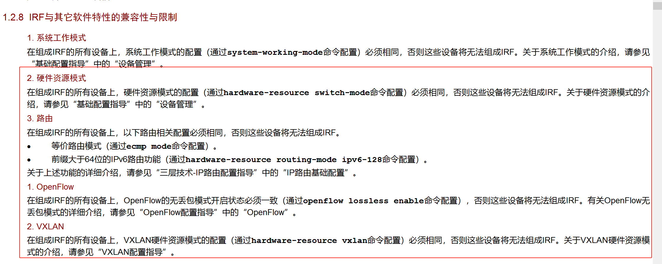

display hardware-resource,检测下两端硬件资源是否一致,不一致就修改下硬件资源是两台交换机硬件资源一致
粉丝:13人 关注:8人
can't receive irf pkt, please check.从反馈的信息来看,无法收到IRF的包,以下是排查要点,请参考:
1、检查物理链路、光模块是否有问题。
2、检查两端部署IRF的设备硬件资源是否修改成一致的了。
3、检查部署IRF的设备的软件版本和型号是否一致。
