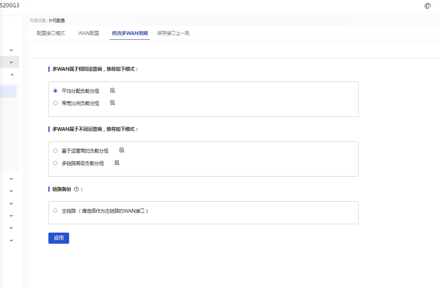

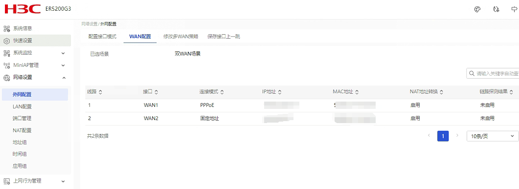

主路由:5200G3 核心交换机:S5024 ,70人的网络环境,每天早上会有一段网络堵塞,打开网页卡顿、慢,目前基本配置都在路由器包括VLAN等设置,核心交换目前充当傻瓜交换使用。有没有大神给一个解题思路。每天早上一小时左右后网络就恢复正常。
可视化路由器的,参数如图所示。vlan1是连接核心交换,vlan2是无线AP网段。

看下故障时出口流量是否超过运营商带宽;
看下故障时路由器NAT高级配置里面网络连接数是否超过运营商的限制,如果不清楚可以和正常上网时对比下,如果超过联系下运营商;
设备性能应该没问题,不差钱的话可以找运营商开通一个专线,普通宽带dns并发量大了会出现这种情况的
有专线可以设置策略路由,让早上这个时间段的流量全部走专线看看
