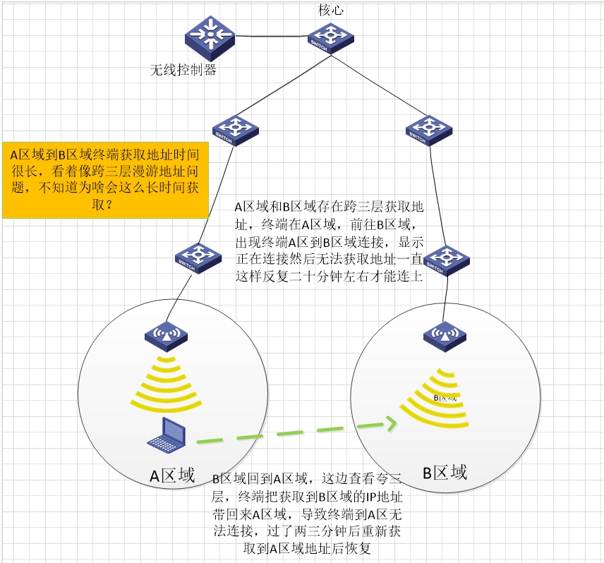

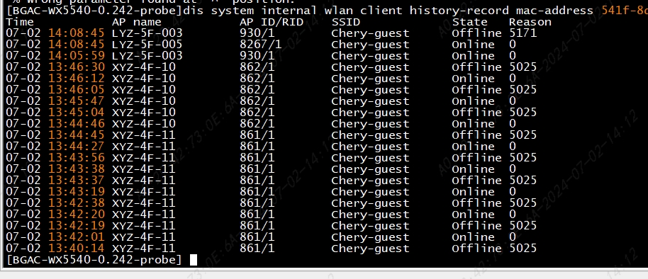

现场一台pad平板,在A区下连接无线正常,到B区连接无线出现连接获取不到地址,一直反复情况大概二十分钟才能获取到,AC查看记录为5025,这个是什么原因,有什么优化方法?(A区域和B区域对应的无线地址业务地址段不同)

关闭三层漫游功能:
服务模板下
 client cache aging-time 0

A区与B区 隔离多远啊?
跨三层,同信号不听业务网段,不在一个办公厂区

分别建两个不同的SSID就行了
